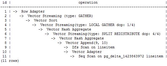

    以TPCH Q1的并行计划为例:
    在这个计划中,实现了Hdfs Scan以及HashAgg算子的并行,并且新增了Local Gather和Split Redistribute数据交换算子。
    其中6号算子为Split Redistribute算子,上面标有的“dop: 4/4”表明Split Redistribute的发送端和接收端线程的并行度均为4。4号算子为Local Gather,上面标有“dop: 1/4”,该算子的发送端线程并行度为4,而接收端线程并行度为1,即下层的5号Hash Aggregate算子按照4并行度执行,而上层的1~3号算子按照串行执行,4号算子实现了DN内并行线程的数据汇总。
    通过计划Stream算子上标明的dop信息即可看出各个算子的并行情况。
