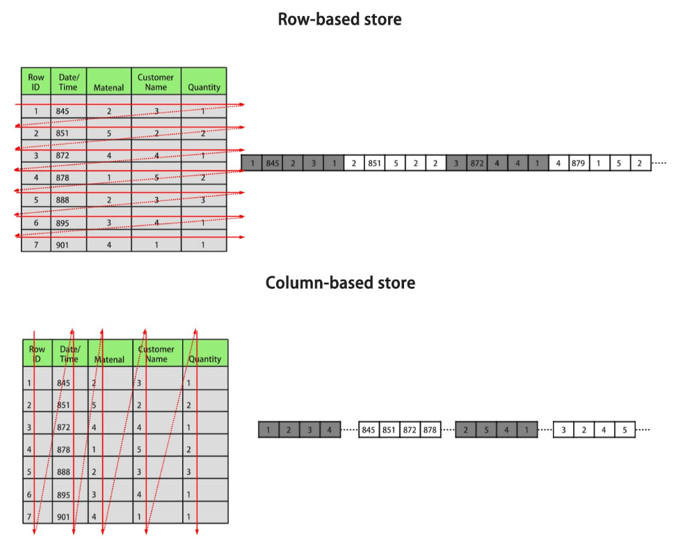

DWS支持行列混合存储。当创建一个表时,可以选择表的存储格式为行存储或列存储。
行存储是指将表按行存储到硬盘分区上,列存储是指将表按列存储到硬盘分区上。默认情况下,创建的表为行存储。行存储和列存储的差异请参见图1。
图1 行存储和列存储的差异
上图中,左上为行存表,右上为行存表在硬盘上的存储方式。左下为列存表,右下为列存表在硬盘上的存储方式。
DWS表的行/列存储通过表定义的orientation属性定义。当指定orientation属性为row时,表为行存储;当指定orientation属性为column时,表为列存储;如果不指定,默认为行存储。行、列存储模型各有优劣,建议根据实际情况选择:

行存
数据按照行进行存储,在查询某一行数据时,可以快速定位到目标位置。
查询时即使只涉及某几列,所有数据也都会被读取。
  1. 表的字段个数比较少,查询表的大部分字段。
  2. 点查询(返回记录少,基于索引的简单查询)。
  3. 频繁进行增删改查操作且涉及整行数据。
列存
  1. 查询时只有涉及到的列会被读取。
  2. 列数据特征比较相似,能够更有效地进行数据压缩。
不适合少量数据INSERT或UPDATE操作。
  1. 表的字段比较多(大宽表),查询中涉及到的列不多。
  2. 统计分析类查询 (关联、分组操作较多的场景)。
  3. 即席查询(查询条件不确定,行存表扫描难以使用索引)。
