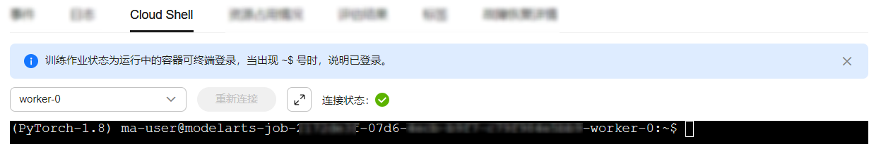

    连接成功后,Cloud Shell界面提示如下。
    图1 Cloud Shell界面

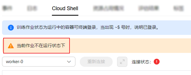

    当作业处于非运行状态或权限不足时会导致无法使用Cloud Shell,请根据提示定位原因即可。
    图2 报错提示

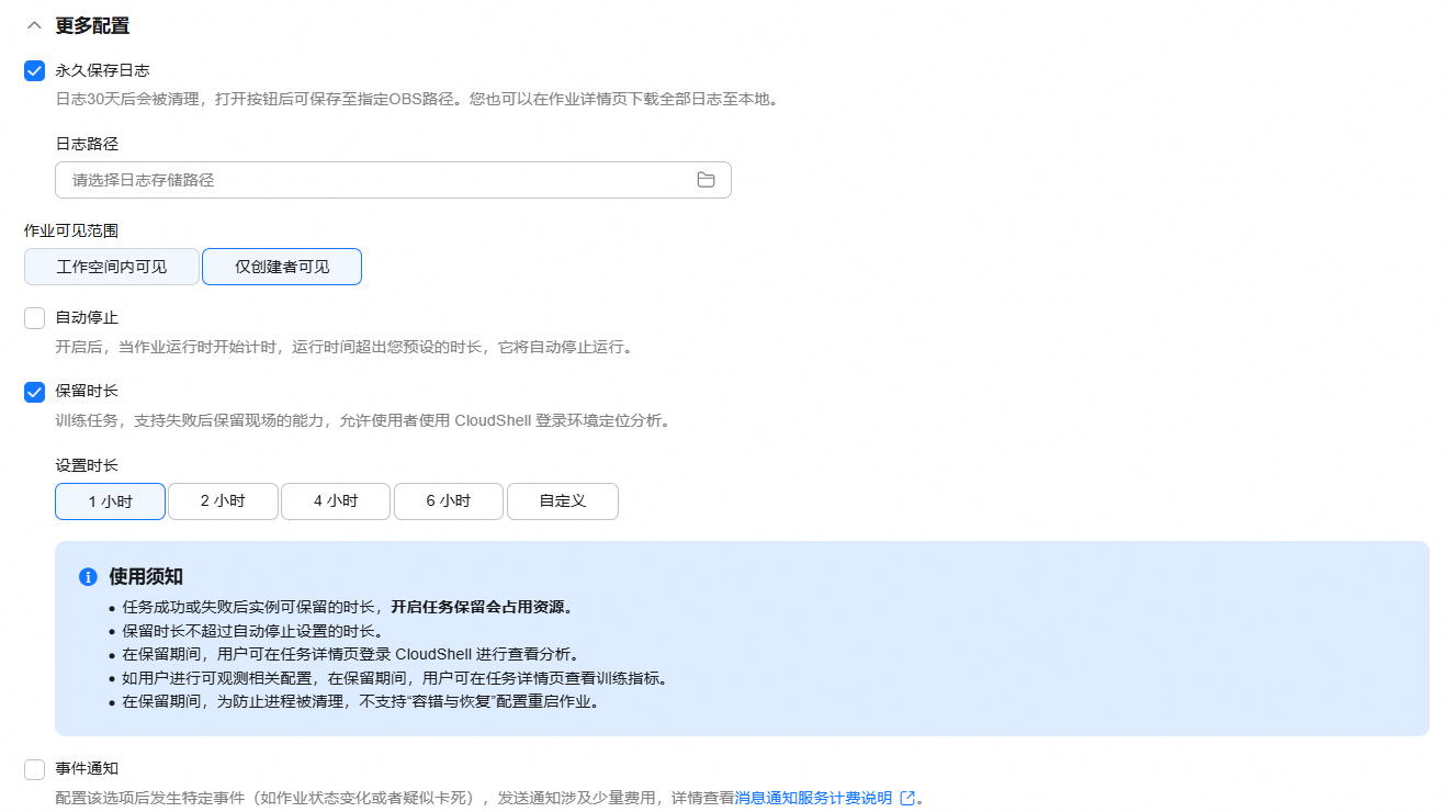

当用户在配置自定义作业时选择专属资源池时,支持在作业中“更多配置”选项勾选“保留时长”开关,选择保留时长,训练作业即可保持运行。
图4 保留时长

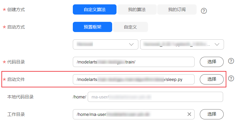

  • 如果训练作业使用的是预置框架:
    在创建训练作业时,“创建方式”选择“自定义算法”,“启动方式”选择“预置框架”,代码目录中新增sleep.py并将此脚本作为“启动文件”。这样启动的作业将会持续运行60分钟。您可通过Cloud Shell进入容器进行调试。
    sleep.py示例:
    import os
    os.system('sleep 60m')
    图5 预置框架启动方式

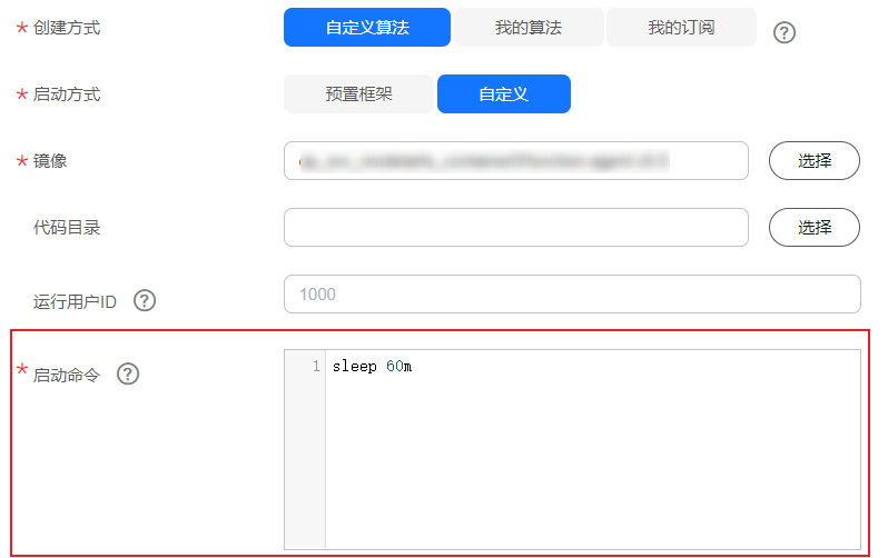

  • 如果训练作业使用的是自定义镜像
    在创建训练作业时,“创建方式”选择“自定义算法”,“启动方式”选择“自定义”,“启动命令”输入“sleep 60m”。这样启动的作业将会持续运行60分钟。您可通过Cloud Shell进入容器进行调试。
    图6 自定义启动方式
