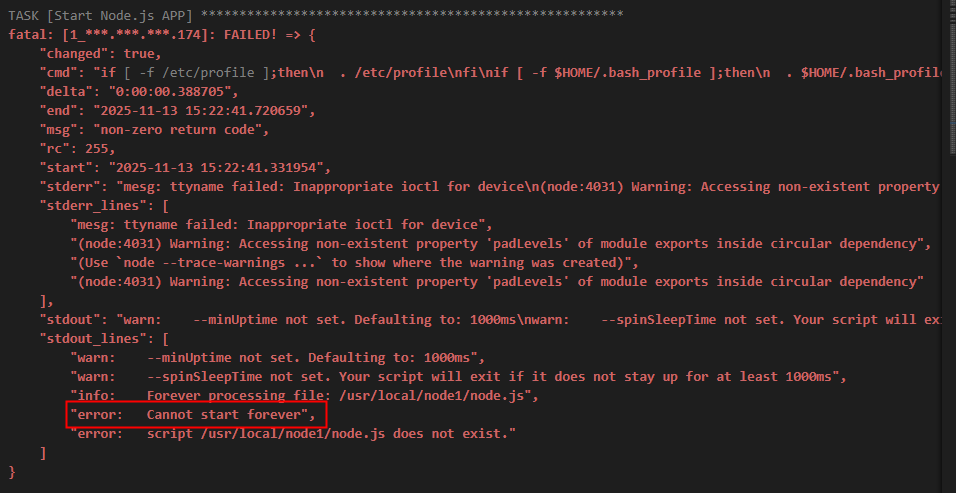

问题现象一
部署“启动/停止Node.js”的启动命令失败,报错信息包含“Cannot start forever”。
图1 报错信息
原因分析
日志信息显示不能启动该服务,服务启动的路径下没找到该文件。
处理办法

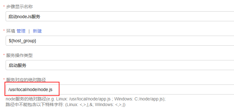

输入正确的服务路径即可。
图2 输入正确服务路径

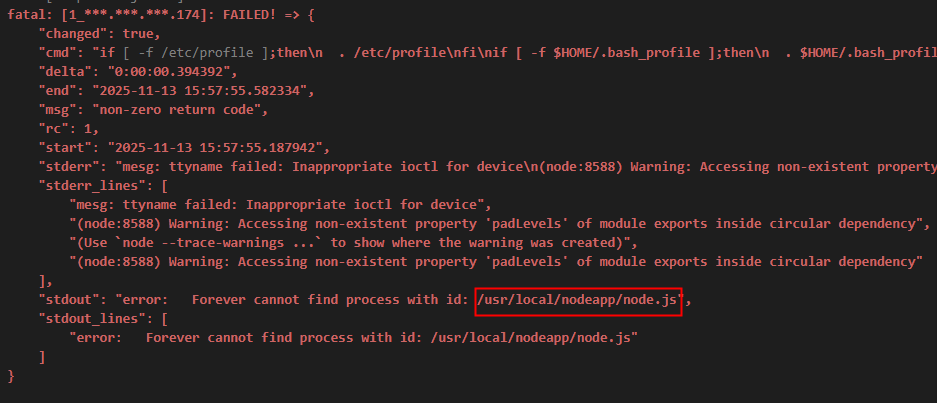

问题现象二
部署“启动/停止Node.js”的停止命令失败。
图3 命令失败

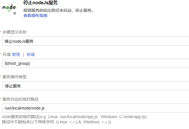

原因分析
该服务已经停止,或者该服务的路径不正确。
处理办法
取消停止服务的操作,或者输入正确的服务路径即可。
