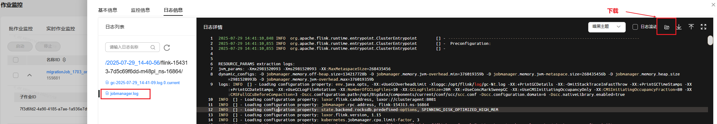

下载jobmanager日志,搜索关键字“Completed checkpoint”找到最新的一次已完成checkpoint,以下可以看到“checkpoint 6”为最新完成的检查点。
图1 下载jobmanager日志

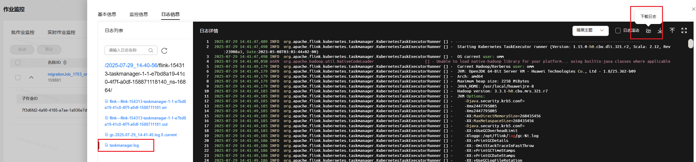

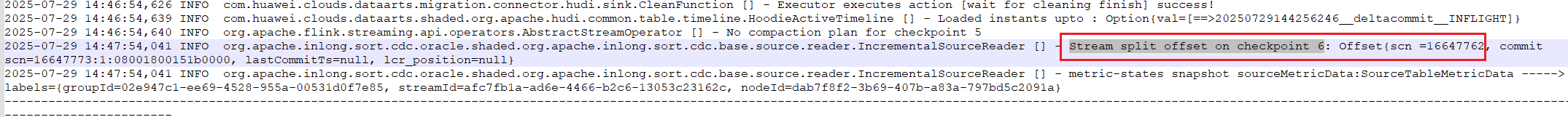

- 下载taskmanager日志,搜索关键字“Stream split offset on checkpoint 6”,获取当前已消费到的SCN号 scn =16647762,然后在数据库中通过SQL(SCN_TO_TIMESTAMP)查找SCN号对应的时间位点,请注意ORACLE数据库的时区与用户云账号所在Region的时区不一定一致,使用UDF SCN_TO_TIMESTAMP得到的时间请进一步转换为云账号所在Region时区的时间。 图3 下载taskmanager日志
图4 搜索Stream split offset on checkpoint 6

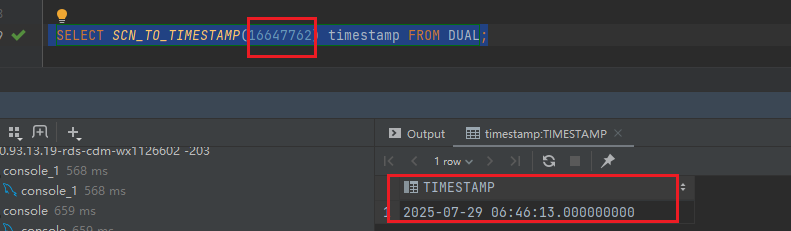

以上SCN转时间的SQL为:
SELECT SCN_TO_TIMESTAMP(16647762) timestamp FROM DUAL;

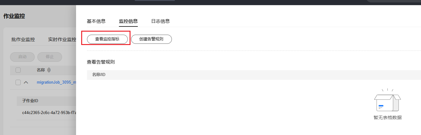

运行中的作业,查看监控信息,然后跳转“查看监控指标”,查看最近的一次时延上报情况。
图6 查看监控指标
