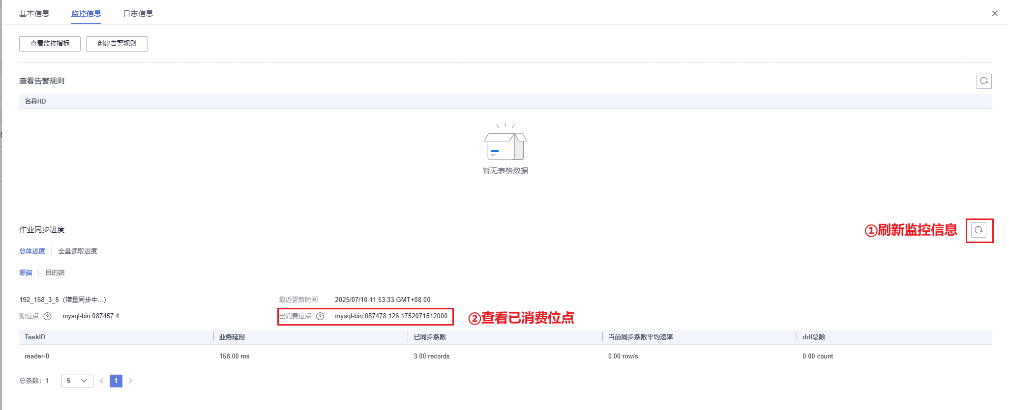

        丢数的结束时间可以参考作业重新启动后的消费位点,如图3中已消费位点时间为1752071512000=2025-07-09 22:31:52,补数的结束时间应该晚于2025-07-09 22:31:52这个时间点较为保险。精确的丢数结束时间可以查看重启后作业的taskmanager日志,搜索“binlog offset”关键字,查看第一个checkpoint对应的ts_sec。

        图3 从监控信息中查看作业已消费位点
