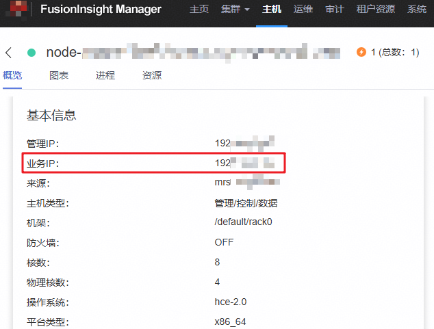

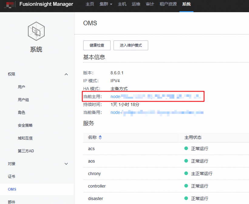

  1. 查询创建数据连接时使用的MRS集群的IP地址。
    1. 登录MRS集群的Manager页面。详细登录信息请参见访问MRS集群Manager页面。
    2. 在Manager页面选择“系统 > OMS”,单击当前主用节点地址。
      图1 OMS基本信息
    3. 获取业务IP地址。
      图2 获取IP地址

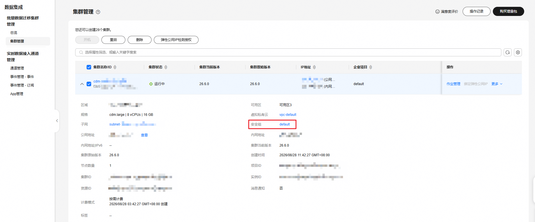

  2. 查看创建数据连接时使用的Agent绑定的安全组。
    图3 查看绑定安全组

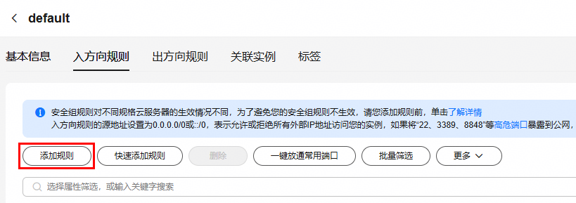

  3. 配置安全组的入方向规则。
    1. 在安全组详情页面,选择“入方向规则”页面,单击“添加规则”。
      图4 添加规则

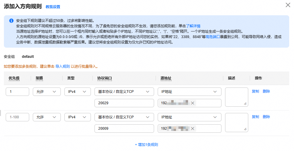

    2. 配置入方向规则。
      新增2条规则,协议端口选择默认的“基本协议/自定义TCP”,取值分别为20029和20009,源地址选择“IP地址”,取值为1.c中获取的IP地址。
      图5 配置入方向规则
