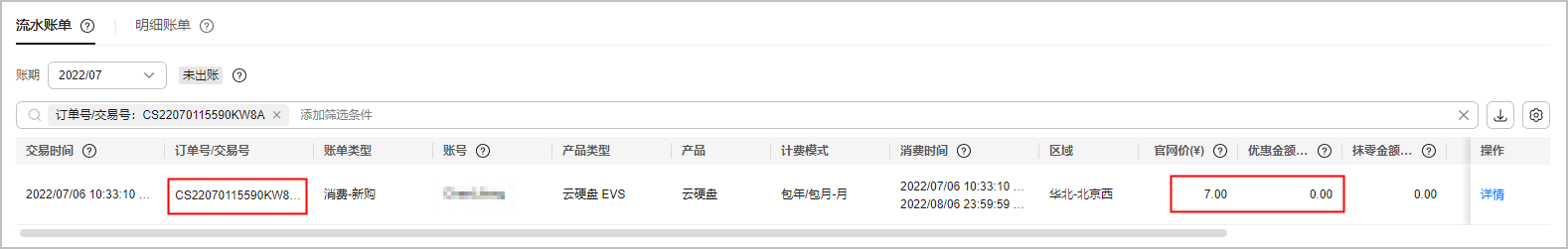

  1. 客户在费用中心的“账单管理 > 流水和明细账单”页面查看到CS22070115590KW8A订单的消费,即原始成本为7元的订单消费,想要查看该订单的摊销明细。
    图3 查看账单金额

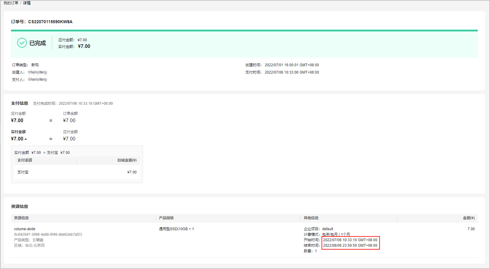

    • 当前账单的消费时间所属账期为07月,订单生效时间也在07月至08月,因此需要查看07~08月的摊销成本。
      图4 查看订单生失效时间
