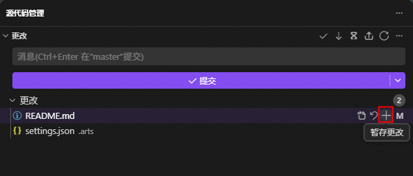

  5. 在源代码管理页面,单击README.md文件后面的 ,将文件添加到暂存更改。
    图1 暂存更改

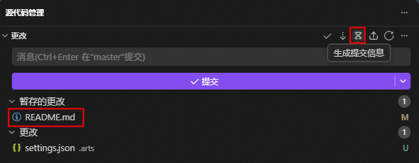

  6. 在暂存的更改下方看到已添加的文件,单击 ,系统将自动生成提交信息。
    图2 生成提交信息
