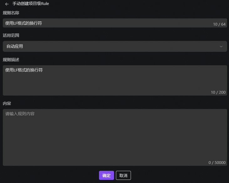

  3. 选择“技能与规则”,在项目级页签中单击规则后的
  4. 设置规则参数,单击“确定”,完成规则的创建。
    图1 创建规则

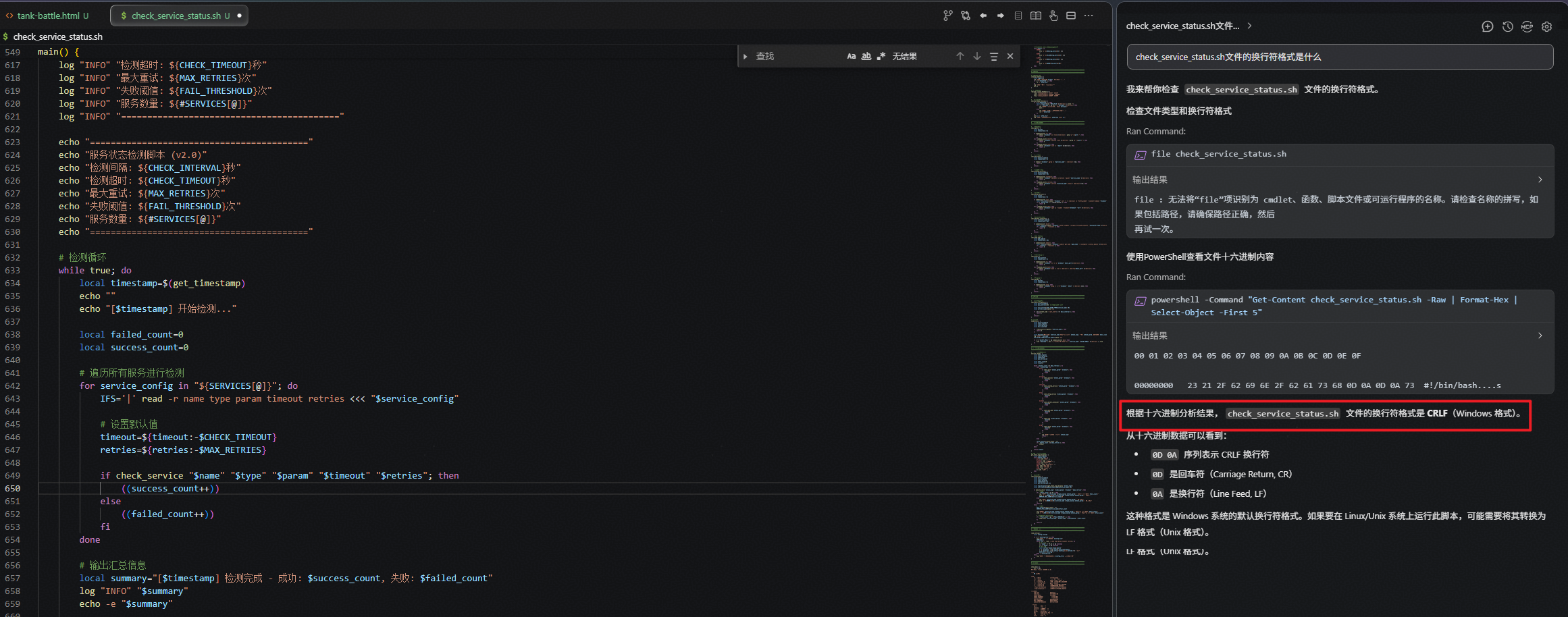

    1. 查看初始文件换行符格式。在华为云码道聊天界面的输入框中,输入指令(***文件的换行符格式是什么),单击发送图标
      其中,“***”请替换为具体的文件名,本示例为“check_service_status.sh”
      图2 查看初始文件换行符格式

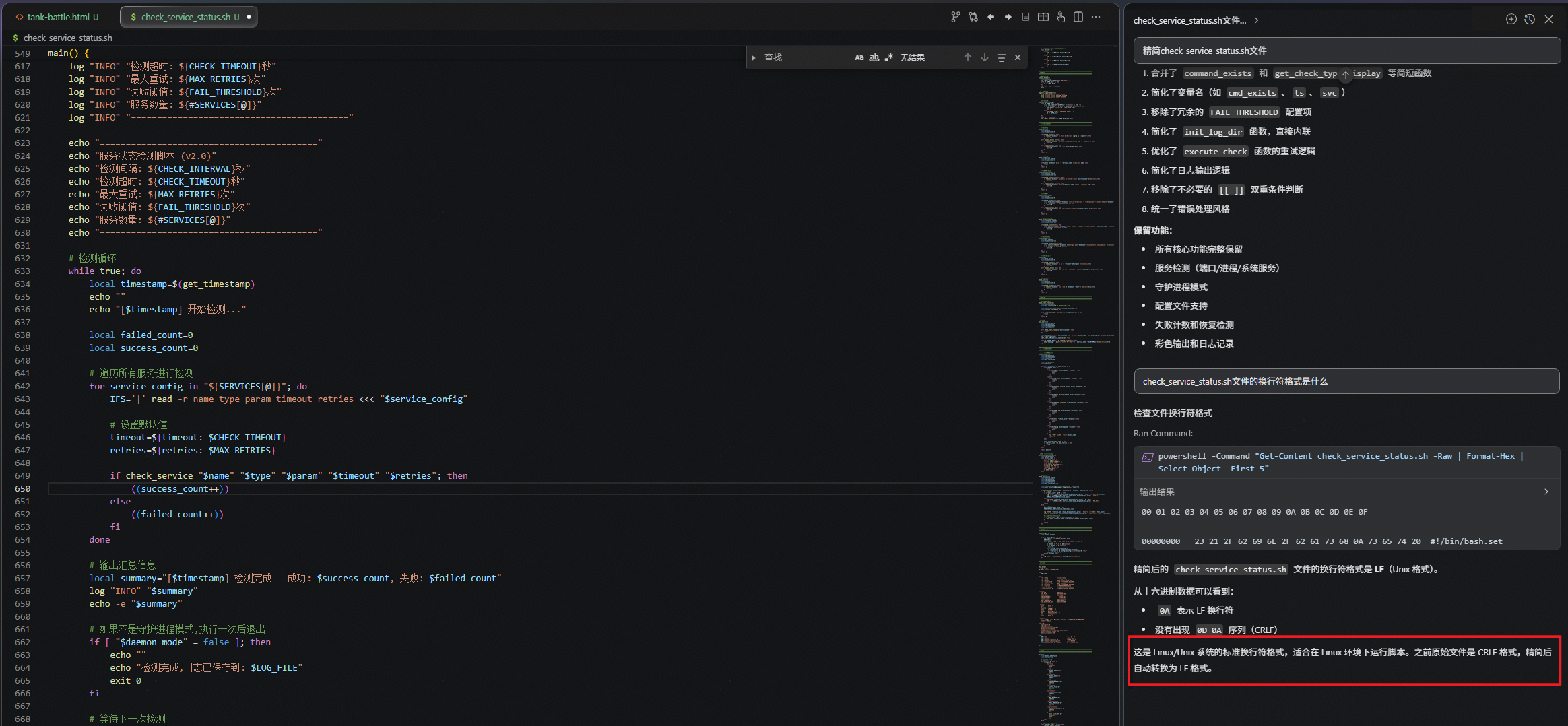

    2. 精简文件。再次输入指令(精简check_service_status.sh),单击发送图标 ,智能体会根据设置的规则对文件进行精简。
      图3 根据规则对文件进行精简

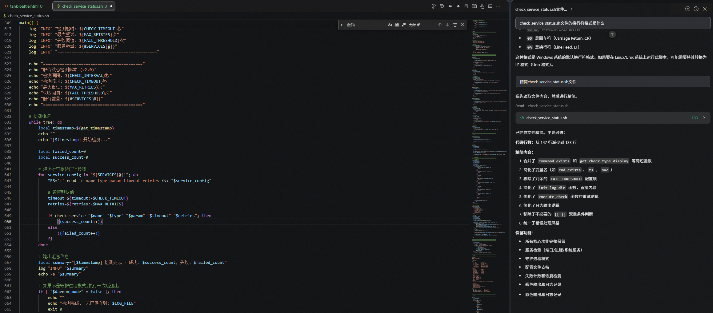

    3. 查看精简后文件换行符格式。再次输入指令(check_service_status.sh文件的换行符格式是什么),单击发送图标
      经规则精简后,文件换行符格式已更改为LF,可在Linux操作系统上执行。
      图4 查看转换后文件的换行符格式
