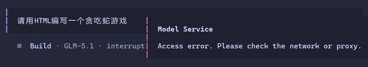

  • 如下图所示,执行任务时,返回报错“Access error. Please check the network or proxy.”
    图1 未配置代理

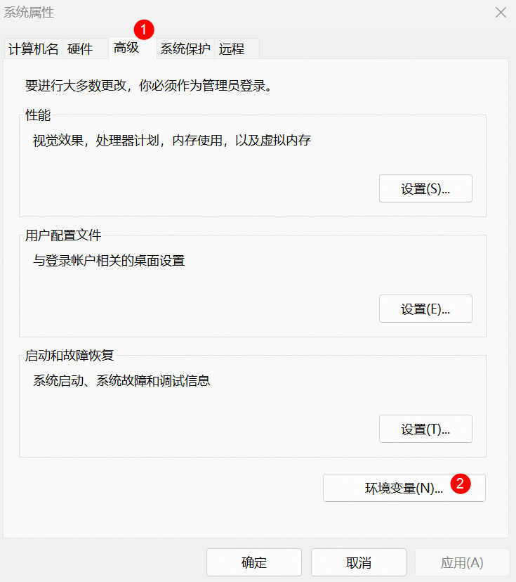

  1. 打开“系统属性”,单击“高级”页签下的“环境变量”。

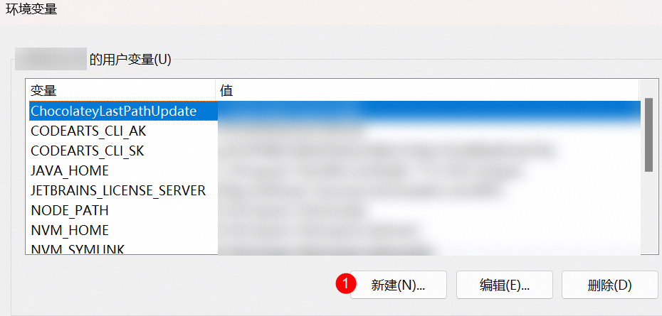

  2. 修改“用户变量”,新建“http_proxy”和“https_proxy”。

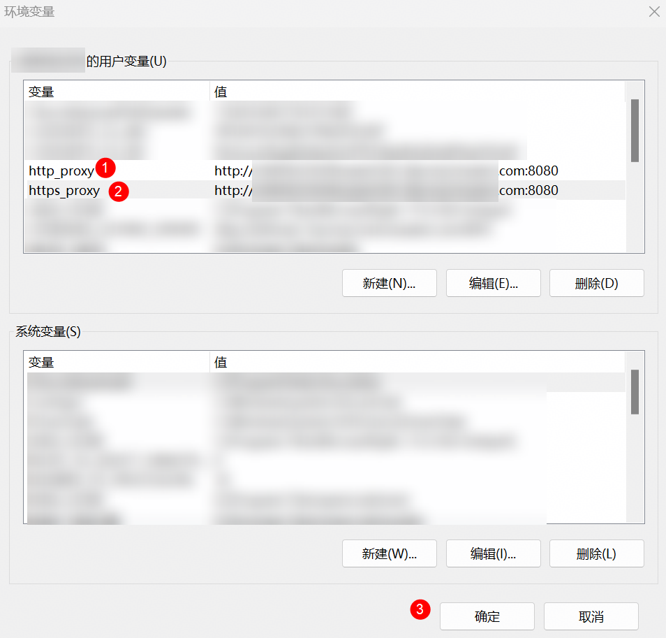

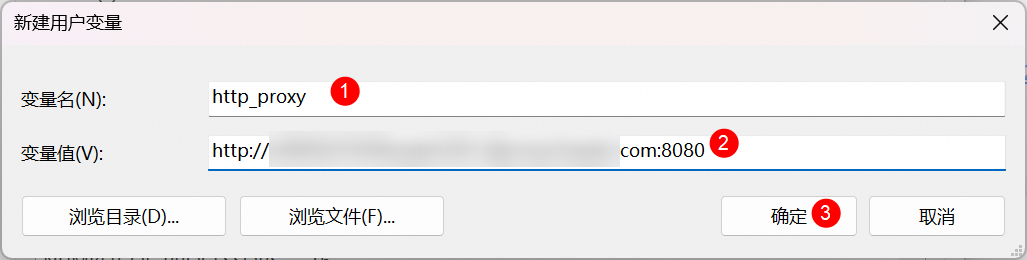

  3. 参考下图所示的操作步骤,分别配置“http_proxy”和“https_proxy”。
    图4 配置示例图
  4. 如下图所示,配置“http_proxy”和“https_proxy”后,单击“确定”即可。

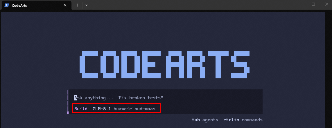

    3. 在终端中输入“/codearts”并回车,即可进入TUI开发环境。如下图所示,如果模型正常显示,表示代理配置成功;如果仍然没有模型显示,您可以通过华为云工单系统提交工单获取华为云的客户服务支持。
      图6 模型正常展示
