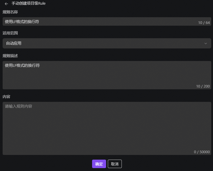

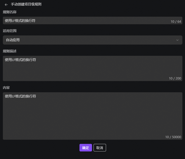

  3. 选择“技能与规则”,在项目级页签中单击规则后的 。
  4. 设置规则参数,单击“确定”,完成规则的创建。
    图1 创建规则
