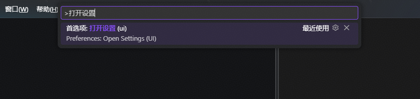

  1. 按下组合快捷键“Ctrl+Shift+P”,打开命令面板。
  2. 输入“打开设置”,单击选择“首选项:打开设置(ui)”
    图1 打开设置

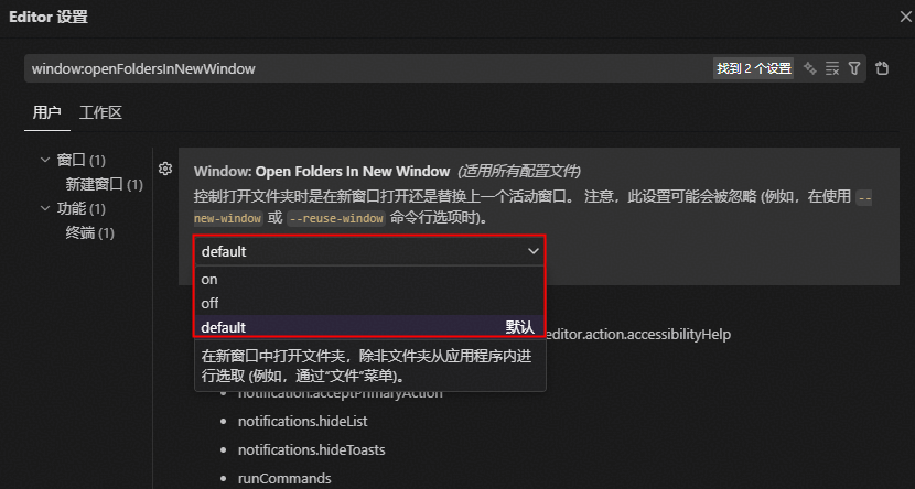

  3. 输入“window:openFoldersInNewWindow”,根据您的需要,下拉框进行设置:
    • 如果希望下次新建项目时在新窗口打开,设置为“on”。
    • 如果希望下次新建项目时在当前窗口打开,设置为“off”。
    • 如果希望下次新建项目时弹出选择窗口,设置为“default”。
    图2 设置
