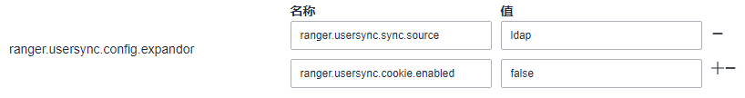

  2. 在“ranger.usersync.config.expandor”参数配置中添加“ranger.usersync.sync.source”值为“ldap”和“ranger.usersync.cookie.enabled”值为“false”,如下图所示:

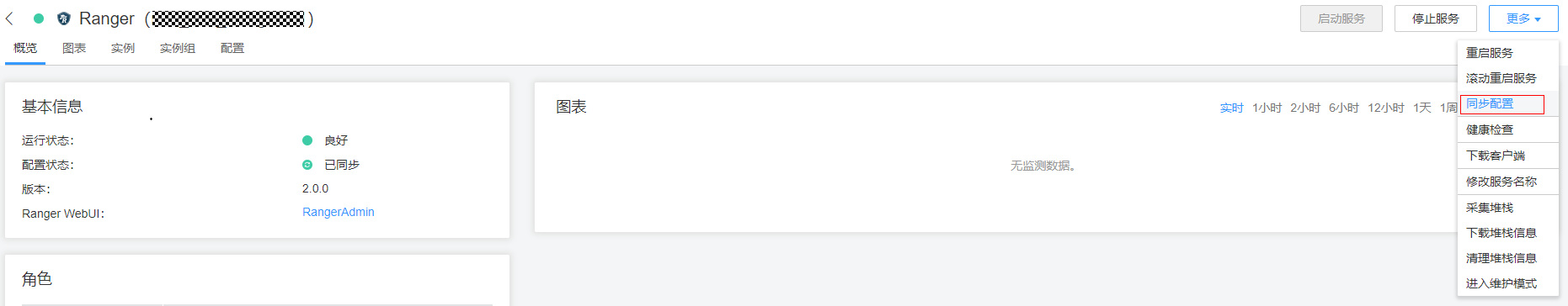

  3. 在Ranger服务“概览”页面右上角单击“更多”,选择“同步配置”。

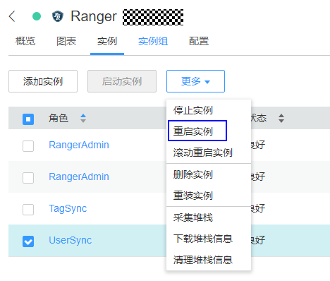

  4. 在Ranger实例页面,勾选“UserSync”实例,选择“更多 > 重启实例”。
