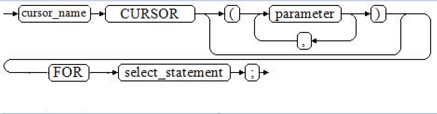

  1. 定义静态游标:就是定义一个游标名,以及与其相对应的SELECT语句。
    定义静态游标的语法图,请参见图1。
    图1 static_cursor_define::=
    或
    图2 static_cursor_define::=
    参数说明:
    • cursor_name:定义的游标名。

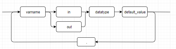

    • parameter:游标参数,只能为输入参数,参数支持定义默认值,以:=、=、default定义。其格式为:
    • select_statement:查询语句。
