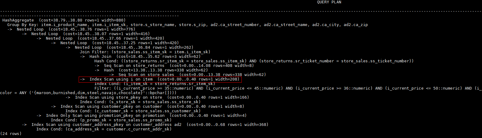

为了hint使用索引扫描,需要首先在表item的i_item_sk列上创建索引,名称为i。
create index i on item(i_item_sk);
对示例中原语句使用如下hint:
2
3
4
5
explain
select /*+ indexscan(item i) */ i_product_name product_name ...
或
EXPLAIN
SELECT /*+ index(item i) */ i_product_name product_name ...
该hint表示:item表使用索引i进行扫描。生成计划如下所示:
