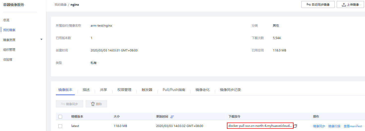

  • 填写的镜像地址错误
    CCI支持拉取容器镜像服务中的镜像来创建工作负载。
    容器镜像服务中的镜像需要使用镜像的“下载指令”,上传镜像后,您可以在容器镜像服务的镜像中获取,如下图所示。
    图2 镜像地址
