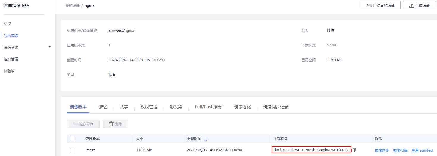

  • 排查项二:填写的镜像地址错误
    CCI支持拉取容器镜像服务中的镜像来创建工作负载。
    容器镜像服务中的镜像需要使用镜像的“下载指令”,上传镜像后,您可以在容器镜像服务的镜像中获取,如下图所示。
    图1 镜像地址

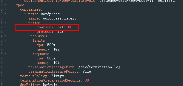

  • 排查项一:查看端口是否冲突
    1. 在页面上单击失败的工作负载对应的容器组。
    2. 找到启动失败容器所属容器组,单击“查看YAML”,查看是否有容器的containerPort冲突。
      解决方法:请重新创建工作负载,配置正确的端口,并确保端口不冲突。

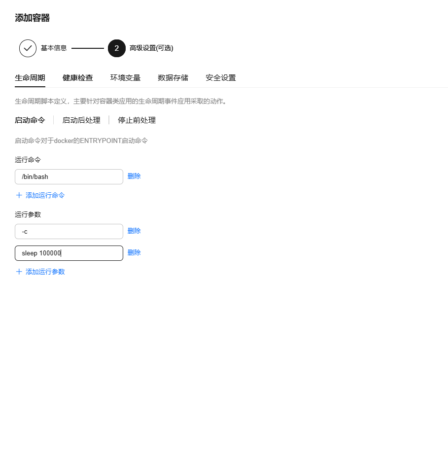

负载异常有可能是容器中运行的应用启动异常,这时可以通过手动执行启动命令,根据错误提示进行问题定位和修复。通常的做法如下:
  1. 为工作负载配置如下类型的启动命令,这样pod启动后没有启动应用程序,没有执行任何操作。
    执行启动命令前,请确认镜像中/bin/bash命令可用。
  2. Pod启动成功后,单击对应容器组“查看终端”,选择对应容器,手动执行启动命令,根据错误提示进行问题定位和修复。
