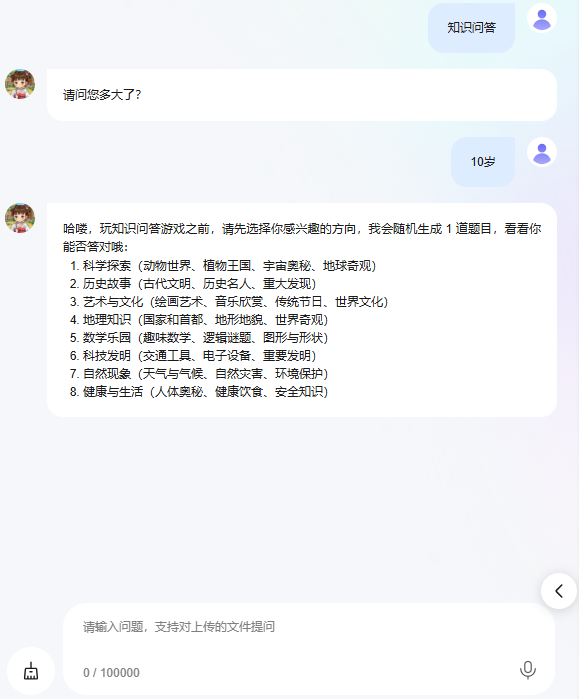

和知识问答助手进行互动时,问答助手可以给你提供相关感兴趣方向的问题,可根据感兴趣的学科进行问答游戏,如图1所示。
图1 效果展示
