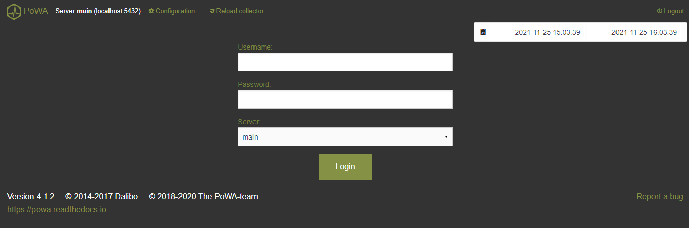

  2. 输入用户名和密码,单击“Login”。

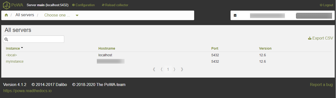

    图2 PoWA首页
    该PoWA中采集了两个PostgreSQL实例的信息:
    • <local>:ECS自建PostgreSQL,作为powa-repository角色。
    • myinstance:云数据库 RDS for PostgreSQL实例,作为性能数据采集目标。(myinstance为在powa-repository中注册实例别名(alias字段))。

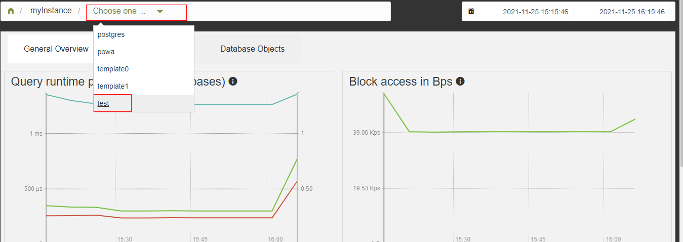

  9. 等待大概5分钟后,在PoWA首页选中目标实例,选择test数据库,如下图所示:
    图3 PoWA首页

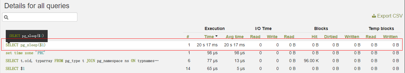

    在 Details for all queries中可以看到SELECT pg_sleep($1)语句,对应执行时间20s。

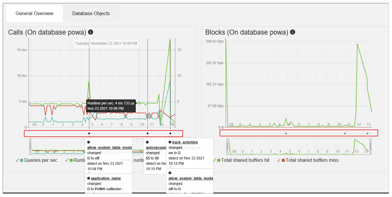

  8. pg_track_settings插件扩展完成,进行验证。
    在目标实例上修改参数“autovacuum_analyze_threshold”,原始默认值为50,修改后为55,等待大概5分钟,在PoWA页面上就可以看到对应参数修改的记录了,如下图所示:
    上图中3个说明框中记录内容如下:
    • 记录了pg_track_settings插件激活的时间点及当时数据库参数值。
    • 记录了“autovacuum_analyze_threshold”参数被修改的时间以及原始值和修改后的值。
    • 记录了pg_track_settings插件被取消的时间点及当时数据库参数值。
