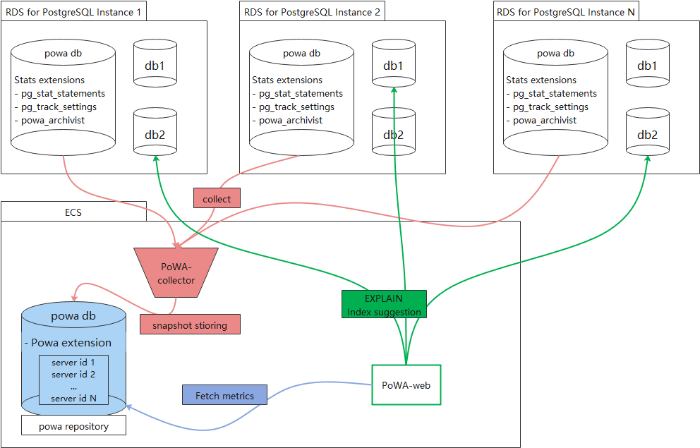

华为云上进行远程模式部署PoWA,需要一台ECS,并在ECS上安装PoWA-archivist、PoWA-collector、PoWA-web。本章节主要介绍PoWA-archivist、PoWA-collector、PoWA-web的安装过程。
架构图
远程模式部署PoWA的架构如下图所示:
图1 远程模式架构图
