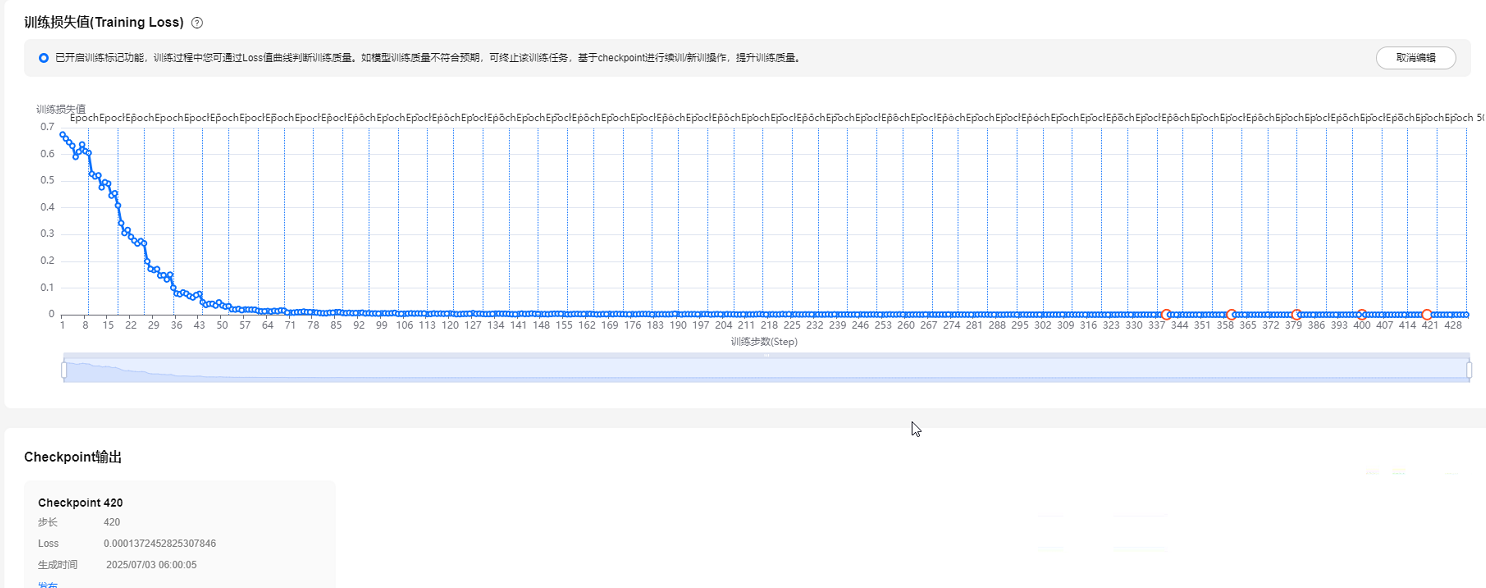

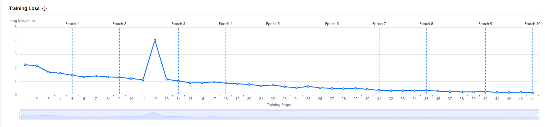

  • 查看训练结果:一个正常Loss曲线示例如图2,通过观察Loss曲线,其随着迭代步数的增加呈下降趋势直至稳定,证明整个训练状态是正常的。若Loss曲线呈现轻微阶梯式下降,为正常现象。
    图2 训练损失值

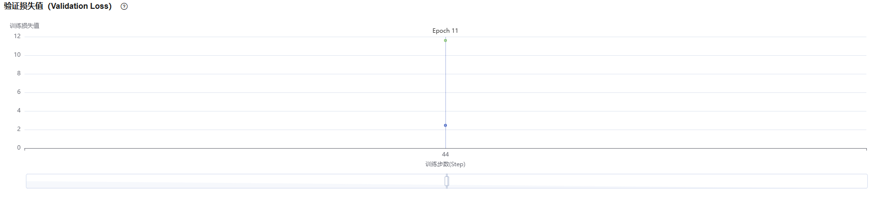

    图3 验证损失值

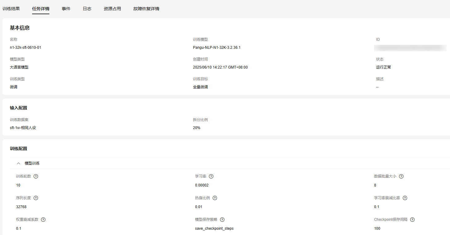

  • 查看任务详情:如图4,您可以看到任务的所有配置信息。
    图4 训练任务配置信息

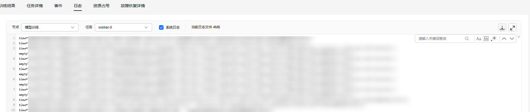

  • 查看日志:如图5,您可以看到全部的训练过程日志,可以帮助您更好地分析训练过程。
    图5 训练日志信息
