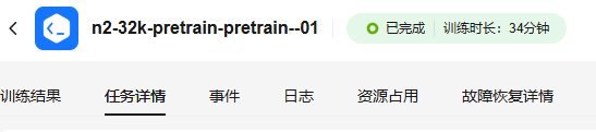

查看训练任务详情
模型启动训练后,可以在模型训练列表中查看训练任务的状态,单击任务名称可以进入详情页查看训练结果、训练任务详情和训练日志等信息。
图1 任务详情界面

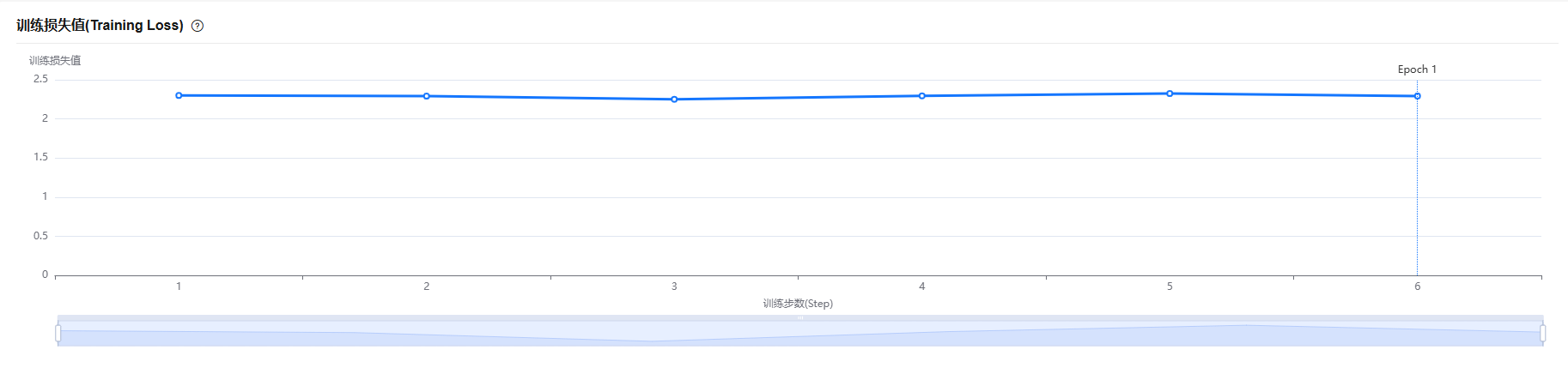

  • 查看训练结果:一个正常Loss曲线示例如图2,通过观察Loss曲线,其随着迭代步数的增加呈下降趋势直至稳定,证明整个训练状态是正常的。
    图2 Loss曲线示例
