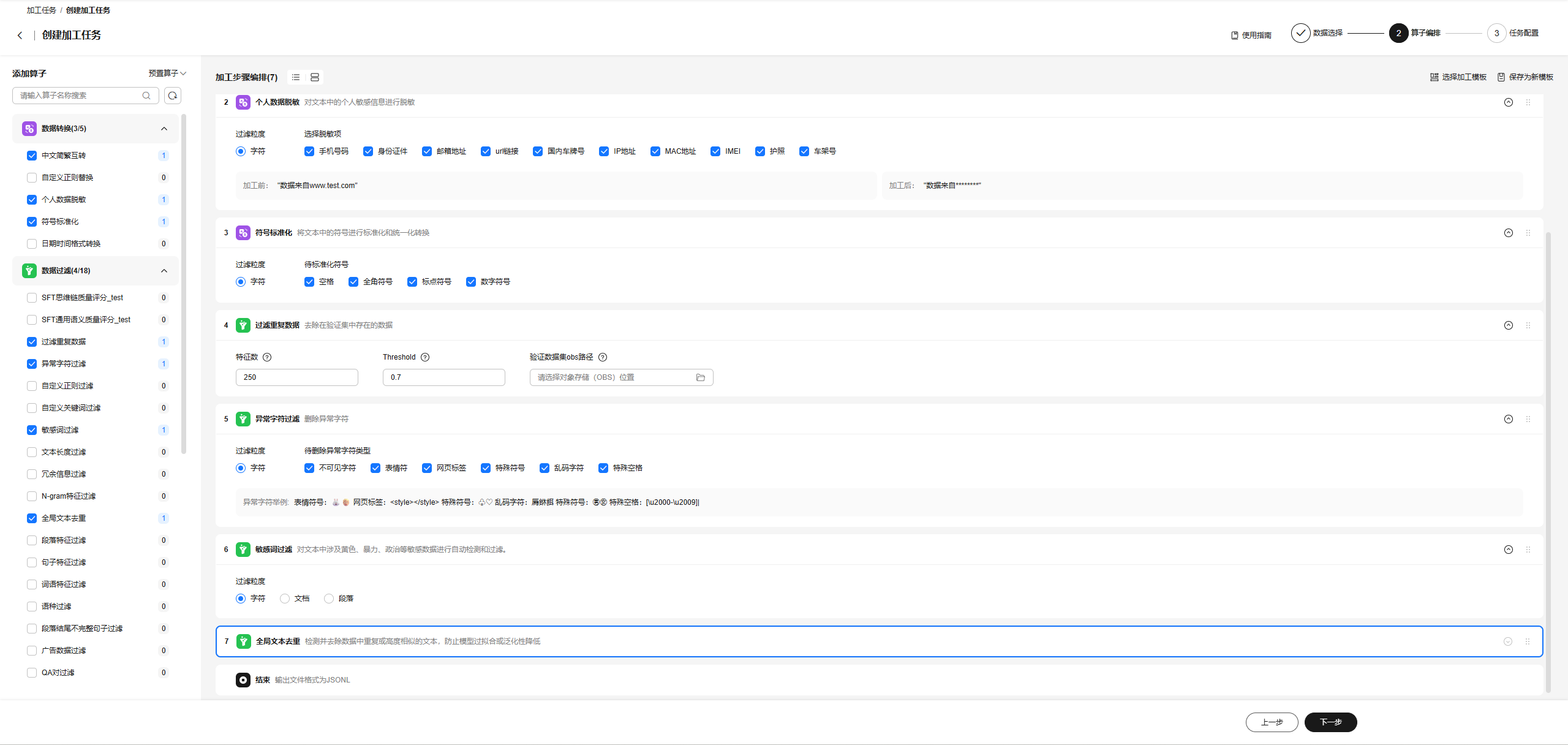

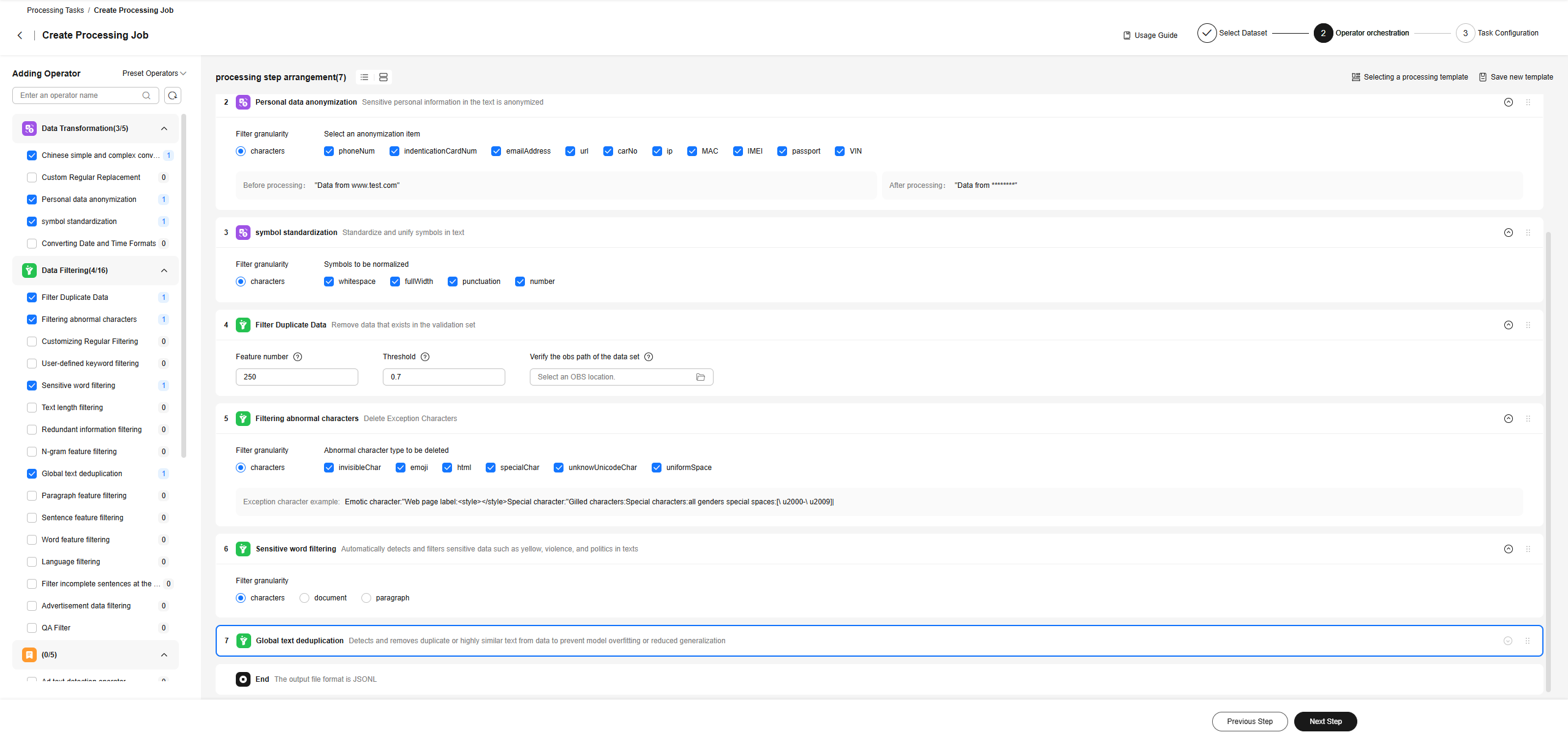

  3. 在选择需要加工的数据集后,单击界面右下角“下一步”,即可进入“加工算子选择界面”。
  4. 选择需要使用的加工算子进行数据加工,如:使用“中文简繁互转”算子来统一简繁类型;使用“个人数据脱敏”算子来对网址、电话号码等敏感数据进行加密;使用“问答对去重”算子来去除数据集中相似度较高的文本。ModelArts Studio平台支持的数据加工算子以及详细功能介绍请见文本类加工算子介绍。之后单击界面右下角“下一步”。
    1. 在左侧“添加算子”分页勾选所需算子。
    2. 在右侧“加工步骤编排”页面配置各算子参数,可拖动右侧“”以调整算子执行顺序。
      如果算子参数涉及大模型选择,需要在ModelArtsStudio中购买模型并部署。
    3. 在编排过程中,可单击右上角“保存为新模板”将当前编排流程保存为模板。后续创建新的数据加工任务时,可直接单击“选择加工模板”进行使用。
      若选择使用加工模板,将删除当前已编排的加工步骤。
      图1 选择加工模板
图2 选择数据加工算子
如需自定义加工算子,可以在“加工任务”页面单击右上角“管理加工算子”进入管理加工算子页面,之后单击右上角“创建自定义算子”来进行创建。具体创建流程详见自定义数据集加工算子。创建成功的自定义算子可在“加工算子选择界面”进行选择调用。
