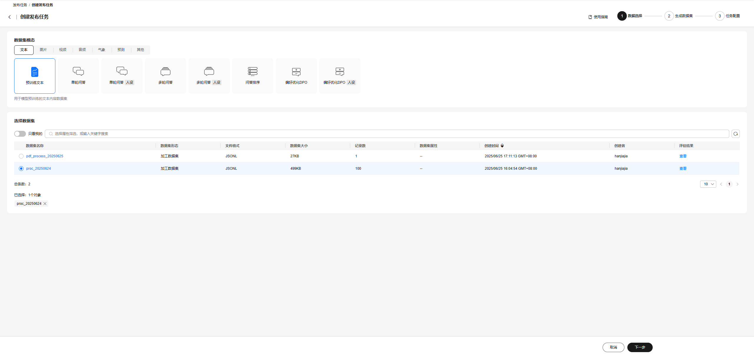

在ModelArts Studio平台上使用数据集配比功能时:
  1. 登录ModelArts Studio平台,进入所需空间。
  2. 在左侧导航栏中选择“数据工程 > 数据加工 > 配比任务”,单击界面右上角“创建配比任务”。
  1. 文本类型选择“预训练文本”,之后选择需要配比的数据集,单击“下一步”。
    图1 选择配比数据集
  1. 输入每个数据集配置的条数比例,单击“下一步”。
  2. 填写“资源配置”,“数据集名称”和“描述”,以及“扩展信息”。

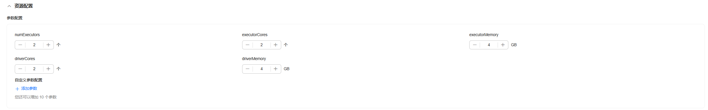

    资源配置:
    单击展开资源配置,可以设置任务资源 。也支持自定义参数配置,单击添加参数,输入参数名称和参数值。
    表1 参数配置
    参数名称
    参数说明
    numExecutors
    Executor的数量,默认值2。Executor是运行在工作节点上的进程,它负责执行具体的task任务,并将计算结果返回给Driver。每个Executor每个核同时能跑一个task任务,所以增加了Executor的个数相当于增大了任务的并发度。在资源充足的情况下,可以相应增加Executor的个数,以提高运行效率。
    numExecutors * executorMemory最小值为4,最大值为16。
    executorCores
    每个Executor进程使用的CPU内核数量,默认值2。每个Executor多个核同时能跑多个task任务,相当于增大了任务的并发度。但是由于所有核共用Executor的内存,所以要在内存和核数之间做好平衡。
    numExecutors * executorMemory最小值为4,最大值为16。executorCores和executorMemory的比例需要在1:2~1:4之间。
    executorMemory
    每个Executor进程使用的内存数量,默认值4。Executor的内存主要用于任务执行、通信等。当一个任务很大的时候,可能需要较多资源,因而内存也可以做相应的增加;当一个任务较小运行较快时,就可以增大并发度减少内存。
    driverCores
    驱动程序进程使用的CPU内核数量,默认值2。Driver负责任务的调度,和Executor之间的消息通信。
    driverCores和driverMemory的比例需要在1:2~1:4之间。
    driverMemory
    驱动程序进程使用的内存数量,默认值4。Driver负责任务的调度,和Executor之间的消息通信。当任务数变多,任务平行度增大时,Driver内存都需要相应增大。

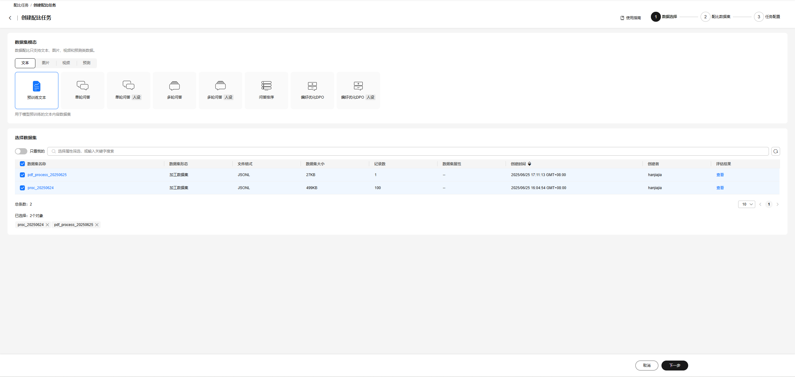

  2. 在左侧导航栏中选择“数据工程 > 数据发布 > 发布任务”,单击界面右上角“创建发布任务”。
  3. 在“创建发布任务”页面,选择数据集模态“文本 > 预训练文本”类型的数据集,选择数据集,单击“下一步”。
    图5 创建数据发布任务
  1. 在“基本配置”中选择数据用途、数据集可见性、使用场景和格式配置。
  2. 填写参数配置、数据集名称、描述,设置扩展信息后,单击“下一步”。
