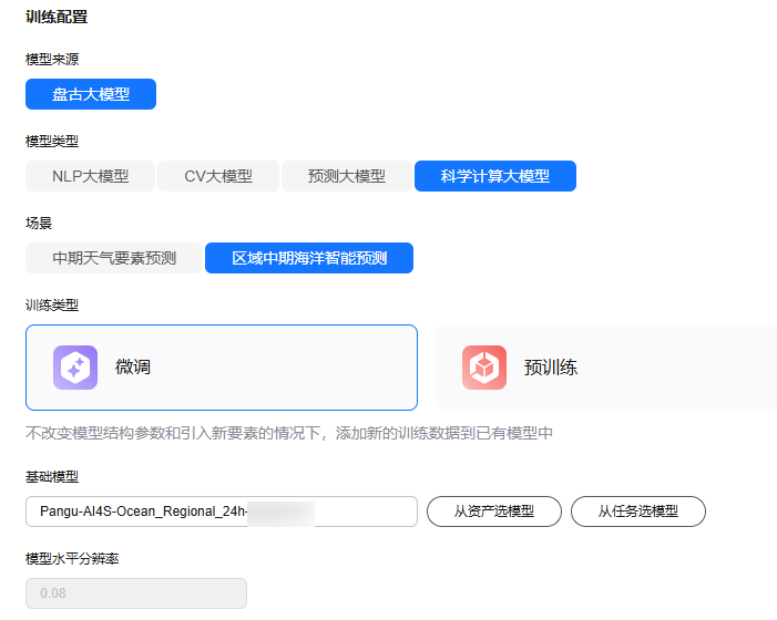

    • 训练配置:按照图1所示进行配置。
      本案例选择的基础模型为“Pangu-AI4S-Ocean_Regional_24h-3.1.0”。
      图1 训练配置

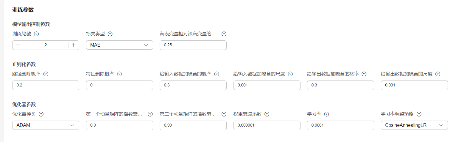

    • 数据配置:选择构建微调训练任务数据集中构建的微调训练数据集,参考表1完成配置,配置示例如图2。
      表1 训练参数说明
      参数分类
      参数名称
      参数说明
      模型输出控制参数
      训练轮数
      表示完成全部训练数据集训练的次数。每个轮次都会遍历整个数据集一次。
      取值范围:[1-1000]。
      损失类型
      用来衡量模型预测结果与真实结果之间的差距的函数,提供MAE(平均绝对误差)、MSE(均方误差)两种损失函数。
      • MSE对于异常值非常敏感,因为它会放大较大的误差。因此,如果你数据中没有异常值,或者希望模型对大的误差给予更大的惩罚,可选择MSE。
      • 如果数据中存在异常值,或者希望模型对所有的误差都一视同仁,可选择MAE。
      海表变量相对深海变量的权重
      指在模型训练过程中对海表变量相对于深海层变量赋予的权重,总Loss=深海层Loss+surface_loss_weight*海表Loss。
      取值范围:(0.05, 10)。
      正则化参数
      路径删除概率
      用于定义路径删除机制中的删除概率。路径删除是一种正则化技术,它在训练过程中随机删除一部分的网络连接,以防止模型过拟合。这个值越大,删除的路径越多,模型的正则化效果越强,但同时也可能会降低模型的拟合能力。
      取值范围:[0,0.5]。
      特征删除概率
      用于定义特征删除机制中的删除概率。特征删除(也称为特征丢弃)是另一种正则化技术,它在训练过程中随机删除一部分的输入特征,以防止模型过拟合。这个值越大,删除的特征越多,模型的正则化效果越强,但同时也可能会降低模型的拟合能力。
      取值范围:[0,0.5]。
      给输入数据加噪音的概率
      定义了给输入数据加噪音的概率,定义了给输入数据加噪音的概率。加噪音是一种正则化技术,它通过在输入数据中添加随机噪音来增强模型的泛化能力。
      取值范围:[0,1]。
      给输入数据加噪音的尺度
      给输入数据加噪音的尺度,定义了给输入数据加噪音的尺度。这个值越大,添加的噪音越强烈,模型的正则化效果越强,但同时也可能会降低模型的拟合能力。
      取值范围:[0,1]。
      给输出数据加噪音的概率
      给输出数据加噪音的概率,定义了给输出数据加噪音的概率。加噪音是一种正则化技术,它通过在模型的输出中添加随机噪音来增强模型的泛化能力。
      取值范围:[0,1]。
      给输出数据加噪音的尺度
      给输出数据加噪音的尺度,定义了给输出数据加噪音的尺度。这个值越大,添加的噪音越强烈,模型的正则化效果越强,但同时也可能会降低模型的拟合能力。
      取值范围:[0,1]。
      优化器参数
      优化器类型
      优化器种类。优化器是用于更新模型参数的算法,目前支持ADAM优化器。
      Adam一阶矩估计的指数衰减率(beta1)
      用于定义ADAM优化器中的一阶矩估计的指数衰减率。一阶矩估计相当于动量,可以加速梯度在相关方向的下降并抑制震荡。取值范围:[0,0.9999]。
      Adam二阶矩估计的指数衰减率(beta2)
      用于定义ADAM优化器中的二阶矩估计的指数衰减率。二阶矩估计相当于RMSProp,可以调整学习率。取值范围:[0,0.9999]。
      权重衰减系数
      用于定义权重衰减的系数。权重衰减是一种正则化技术,可以防止模型过拟合。取值范围:[0,1]。
      学习率
      用于定义学习率的大小。学习率决定了模型参数在每次更新时变化的幅度。如果学习率过大,模型可能会在最优解附近震荡而无法收敛。如果学习率过小,模型收敛的速度可能会非常慢。当batch_size减小时,学习率也应相应地线性减小。预训练时,默认值为:0.00001,范围为[0.00000001, 0.1]。
      学习率调整策略
      用于选择学习率调度器的类型。学习率调度器可以在训练过程中动态地调整学习率,以改善模型的训练效果。目前支持CosineDecayLR调度器。
      变量权重
      2米温度
      海表面2m温度 (℃)的权重设置。训练数据设置完成后,会显示出各变量以及默认的权重。您可以基于变量的重要情况调整权重。
      10米U风
      海表面10m经向风速(ms-1)的权重设置。训练数据设置完成后,会显示出各变量以及默认的权重。您可以基于变量的重要情况调整权重。
      10米V风
      海表面10m纬向风速(ms-1)的权重设置。训练数据设置完成后,会显示出各变量以及默认的权重。您可以基于变量的重要情况调整权重。
      海表高度
      海表面高度(m)的权重设置。训练数据设置完成后,会显示出各变量以及默认的权重。您可以基于变量的重要情况调整权重。
      海表面气压
      海表面气压 (Pa)的权重设置。训练数据设置完成后,会显示出各变量以及默认的权重。您可以基于变量的重要情况调整权重。
      海温
      深海层海温(℃)的权重设置。训练数据设置完成后,会显示出各变量以及默认的权重。您可以基于变量的重要情况调整权重。
      海流经向速率
      深海层海流经向速率 (ms-1)的权重设置。训练数据设置完成后,会显示出各变量以及默认的权重。您可以基于变量的重要情况调整权重。
      流经纬向速率
      深海层海流经纬向速率 (ms-1)的权重设置。训练数据设置完成后,会显示出各变量以及默认的权重。您可以基于变量的重要情况调整权重。
      海盐
      深海层海盐(PSU)的权重设置。训练数据设置完成后,会显示出各变量以及默认的权重。您可以基于变量的重要情况调整权重。
      图2 典型训练参数配置
