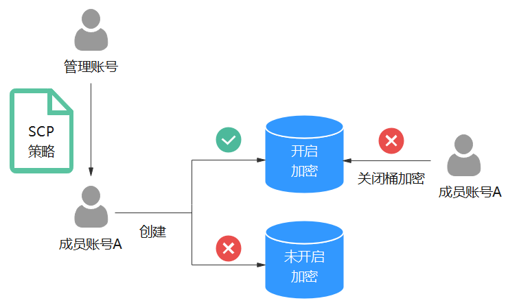

本文将展示如何使用SCP策略实现强制桶加密,如图1所示,管理账号创建了一个组织,账号A是组织中的成员账号且受到管理账号的管理。管理账号通过SCP策略的方式,限制了成员账号A的创建桶行为,强制成员账号A只能创建加密桶,非加密桶的创建会被拒绝。同样,可以使用SCP策略规定现有桶不允许执行关闭桶加密操作。

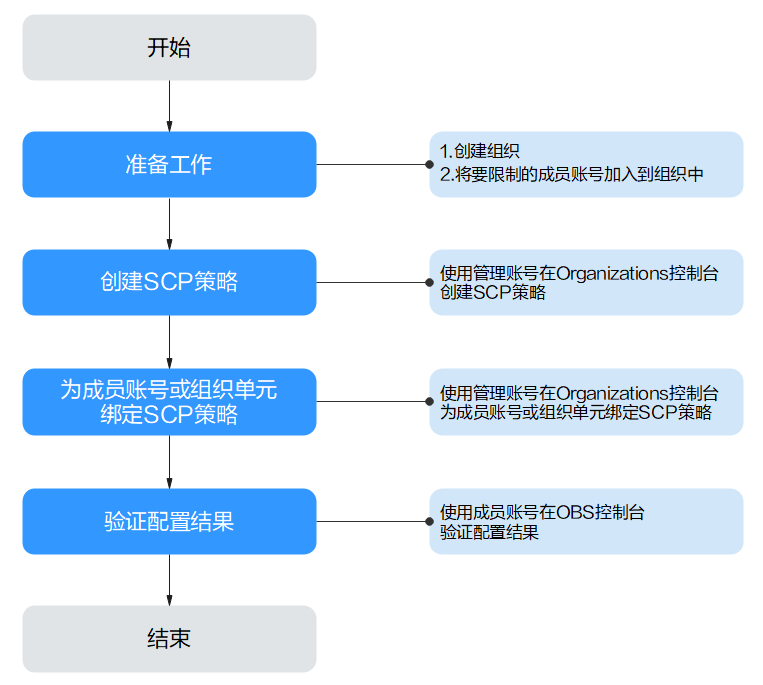

配置强制桶加密的流程如下:
图2 强制桶加密操作流程
