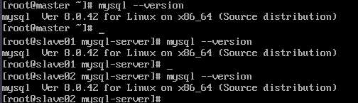

  • 1台MySQL主节点和2台MySQL备节点需要安装MySQL服务,且版本一致,若未安装MySQL,可参考数据库部署概述。

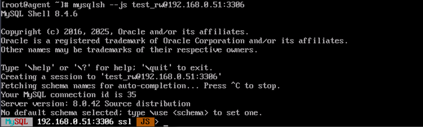

    3. 通过MySQL Shell连接到MySQL主节点,将username替换为MySQL的用户名,IP替换为主节点的IP地址,执行后输入密码,并询问是否需要保存密码,保存后无需再次输入密码。
      mysqlsh --js <username>@<IP>:3306

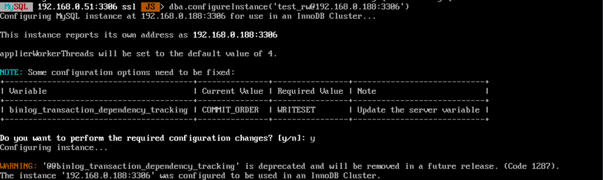

    4. 执行以下命令,对MySQL节点进行初始化配置,<username>和<IP>分别替换为节点的MySQL用户名和IP地址,每个MySQL节点都需要执行一遍。
      dba.configureInstance('<username>@<IP>:3306')

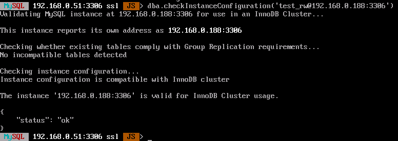

    5. 检查节点是否可加入cluster,<username>和<IP>分别替换为节点的MySQL用户名和IP地址。
      dba.checkInstanceConfiguration('<username>@<IP>:3306')
      可加入时回显如下,status提示ok。

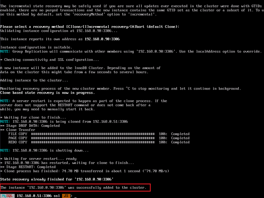

    7. 为集群添加从节点,username替换为MySQL的用户名,IP替换为不同的从节点IP地址,每个从节点都需要添加一遍,recovery method默认选择Clone。
      cluster.addInstance('<username>@<IP>:3306')
      输出信息如下,表示添加成功。

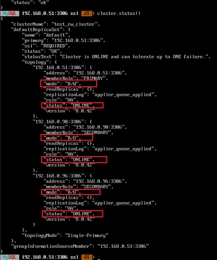

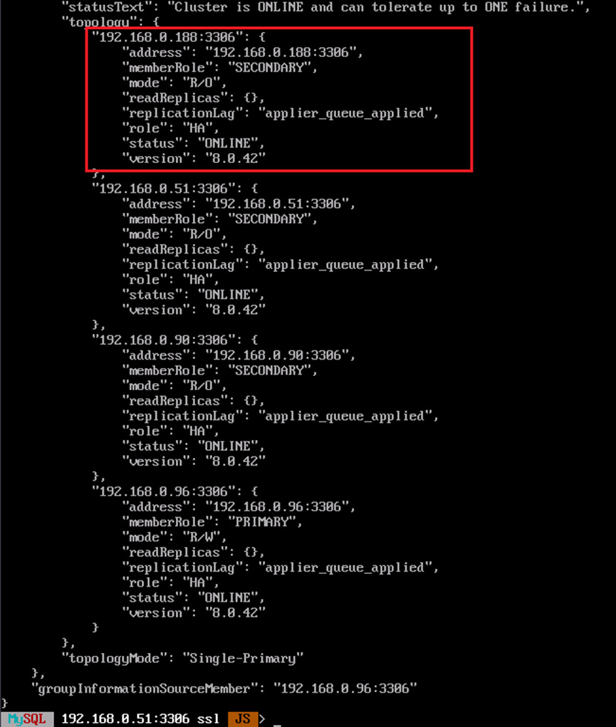

    8. 查看集群状态。
      cluster.status()
      输出信息如下,表示集群创建完成。

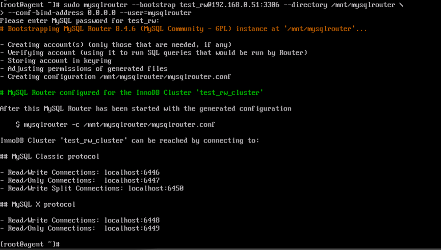

    2. 执行命令初始化地理设置,将username替换为MySQL的用户名,IP替换为主节点的IP地址,执行后输入密码。
      sudo mysqlrouter --bootstrap <username>@<IP>:3306 --directory /mnt/mysqlrouter \
      --conf-bind-address 0.0.0.0 --user=mysqlrouter

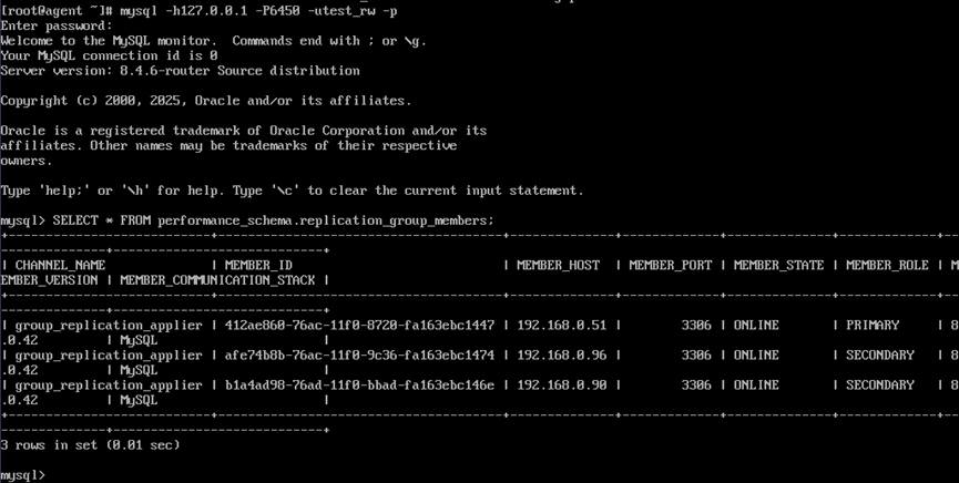

    2. 使用MySQL客户端连接到代理节点,<username>替换为MySQL的用户名,执行后输入MySQL密码。
      mysql -h127.0.0.1 -P6450 -u<username> -p

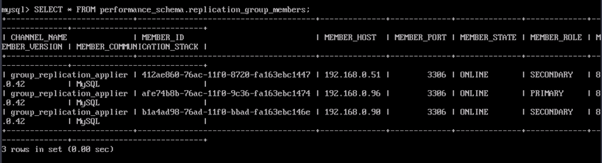

    3. 执行sql语句查看集群状态,结果显示3个节点在线,其中一个是主节点。
      SELECT * FROM performance_schema.replication_group_members;

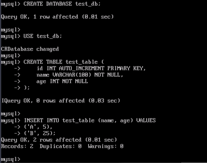

    4. 执行SQL语句添加测试库和测试表。
      -- 1. 创建数据库
      CREATE DATABASE test_db;
      -- 2. 使用数据库
      USE test_db;
      -- 3. 创建表:test_table
      CREATE TABLE test_table (
          id INT AUTO_INCREMENT PRIMARY KEY, -- 自增主键
          name VARCHAR(100) NOT NULL,        -- 名称
          age INT NOT NULL
      -- 4. 添加记录到 test_table
      INSERT INTO test_table (name, age) VALUES
      ('A', 5),
      ('B', 25);
      -- 5. 查看添加到test_table的信息(可选)
      select * from test_table;

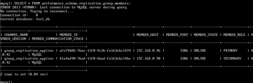

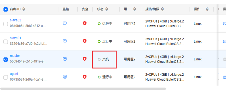

    5. 停止MySQL主节点,模拟宕机事件。
    6. 等待MySQL主节点停止后,再次执行SQL语句查看集群状态,发现两个节点在线,且从节点已自动切换为主节点。

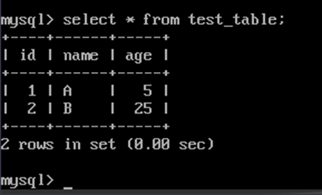

    7. 执行SQL语句查询数据查看是否有丢失数据。

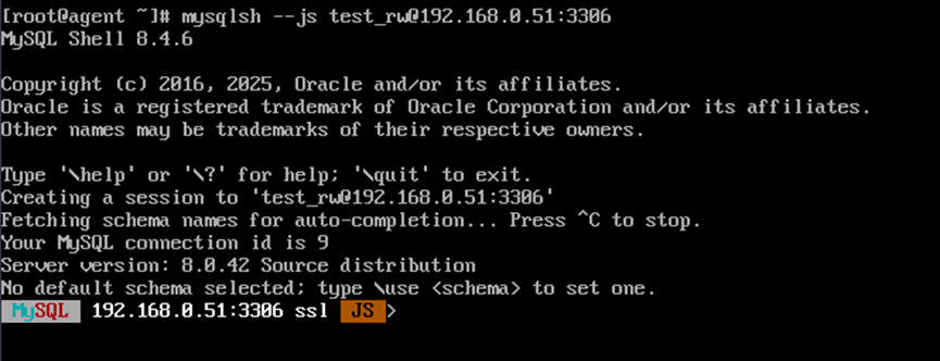

    2. 通过mysql-shell连接到集群中任意节点,使用MySQL客户端连接到代理节点,<username>替换为MySQL的用户名,<IP>替换为节点IP地址,执行后输入MySQL密码。

      通过以下命令查看cluster情况,可以观察到新扩容的节点情况。
      cluster.status()

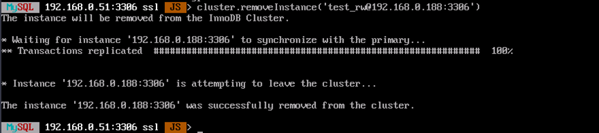

      如需移出节点,可使用以下命令,根据将<username>和<IP>替换为需要移出的节点信息。
      cluster.removeInstance('<username>@<IP>:3306')
      回显类似如下信息。

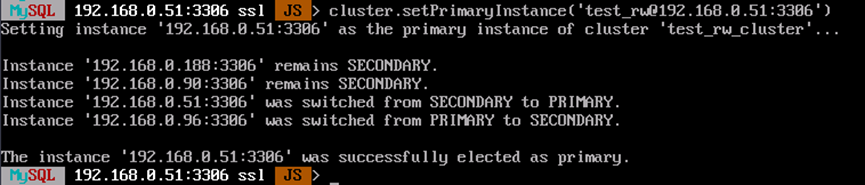

  6. (可选)指定集群主节点。
    在MySQL集群中,若主节点宕机,系统会自动从剩下的从节点中选举出新的主节点,如需手动指定主节点,可以通过mysql-shell连接集群,使用setPrimaryInstance命令设置主节点。
    1. 远程连接代理节点,参考Linux ECS登录方式概述。
    3. 获取集群。
      var cluster = dba.getCluster()
    4. 为集群设置目标主节点,将<username>替换为MySQL用户名,<IP>替换为节点IP地址。
      cluster.setPrimaryInstance ('<username>@<IP>:3306')
      回显如下类似信息,表示设置成功。
