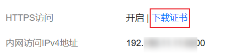

  • 获取CSS集群的安全证书
    1. 登录云搜索服务管理控制台
    2. 在左侧导航栏,选择“集群管理 > Elasticsearch”
    3. 在集群列表,单击目标集群名称,进入集群详情页。
    4. 选择“概览”页签,在“配置信息”下方,单击“HTTPS访问”后面的“下载证书”获取安全证书。
      图2 下载安全证书
