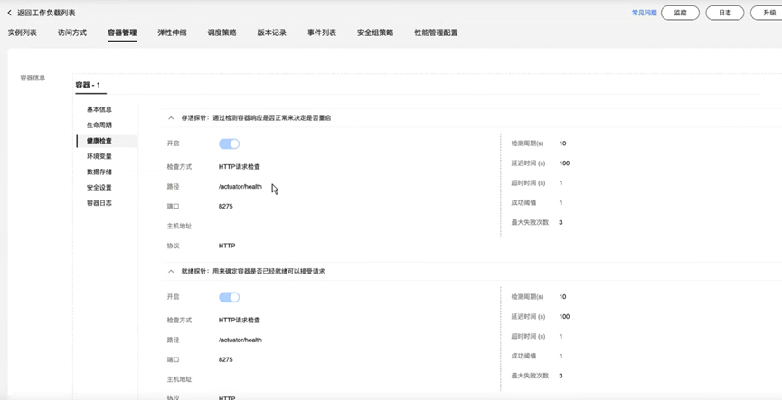

检查是否在容器的健康检查的存活探针设置了health check接口。例如Spring原生的/actuator/health接口,或者该接口修改url后的地址,或者自行实现的会依赖三方组件状态的检查接口。对于使用CCE部署的业务,可以在下图位置找到,一个工作负载可能有多个容器,需要每个容器都检查一下。
不建议在存活探针配置health check的原因有:
  • 外部依赖,部分存在降级,并不是全部业务在单个三方件故障时都无法提供服务。例如缓存故障可以读数据库,数据库故障影响写业务,但是读通过缓存实现;消费者在消息队列异常时仍能提供HTTP接口服务;注册中心异常时可以通过内存里的缓存数据调用其他服务。
  • 本Pod的重启,对外部组件的异常恢复没有意义。
  • 外部依赖的异常往往会同时作用于所有的Pod,会造成大面积的重启。
  • Pod重启后的启动阶段,往往会对外部依赖进行强校验,此时如果外部依赖处于异常状态,会导致Pod启动失败,进而导致业务在外部依赖恢复前完全无法提供服务。

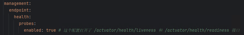

  1. 【首推方案】在充分理解容器探针的机制的情况下,结合自身业务实质,自行实现最为准确的存活、就绪检查接口。在无法实现时可参考2通过SpringBoot默认实现。
  2. 【SpringBoot默认实现】Spring官方专门为Kubernetes的就绪探针、存活探针提供了默认实现,分别为“/actuator/health/readiness”和“/actuator/health/liveness”,该实现需要依赖spring-boot-starter-actuator。
    <dependency>
        <groupId>org.springframework.boot</groupId>
        <artifactId>spring-boot-starter-actuator</artifactId>
    </dependency>
    一般来说,较新的SpringBoot版本在检测到自己运行在Kubernetes中时,会自动打开这两个接口。在其他非Kubernetes环境下,或者SpringBoot版本较老的情况下,需要设置management.endpoint.health.probes.enabled = true 来手动开启这两个接口。
    参数名在不同版本的SpringBoot下可能不同,具体请参考业务代码使用的版本的Spring官方文档。
