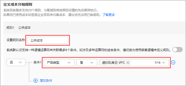

    2. 定义分配规则。
      1. 定义公共成本规则。
        如图,规则名称为公共成本,规则条件为:“产品类型”是“虚拟私有云VPC”。

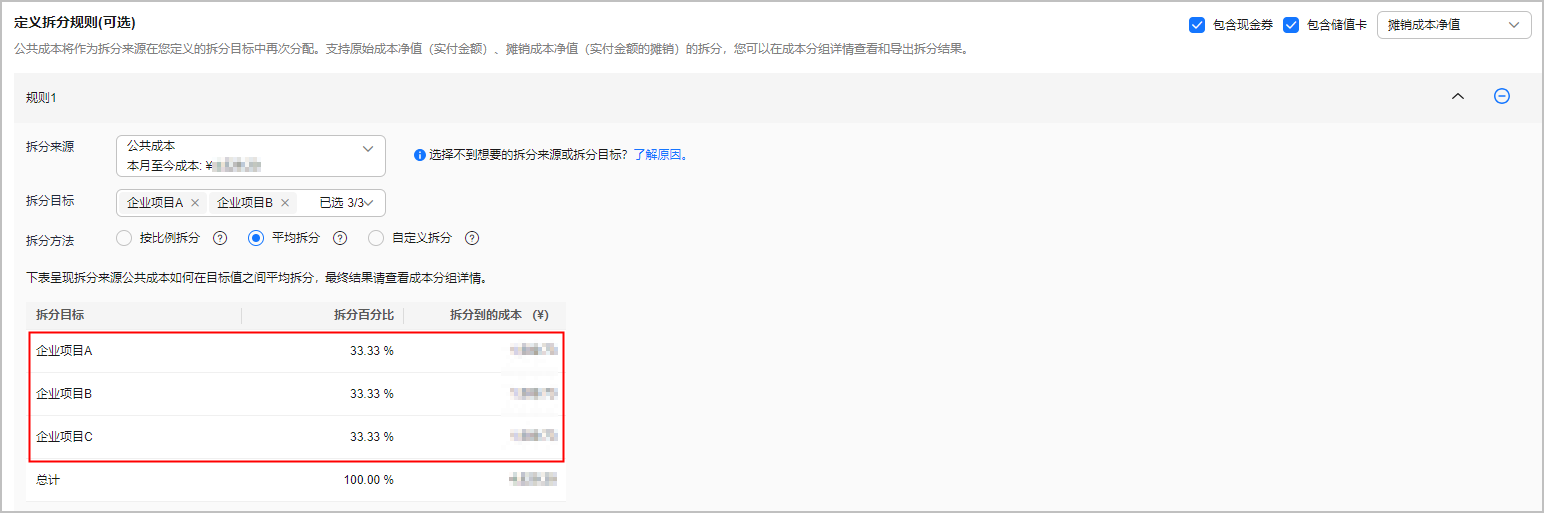

    3. 拆分公共成本。
      1. 选择拆分来源。在示例中,拆分来源为新建成本分组时,您设置的“公共成本”。
      2. 选择拆分目标。在示例中,拆分目标为新建成本分组时,您沿用的各个企业项目。
        沿用已有规则后,需在4小时后再设置公共成本拆分规则。
      3. 选择拆分方法。在示例中,拆分方法为平均分拆,您可根据实际情况自定义拆分方法。设置完成后,您可看到拆分来源如何拆分至各个拆分目标。
      4. 根据实际场景,系统支撑您创建多个拆分规则,在此示例中,您的未分配成本也可作为公共成本,拆分至各个企业项目,您可按照上述步骤为未分配成本定义拆分规则。

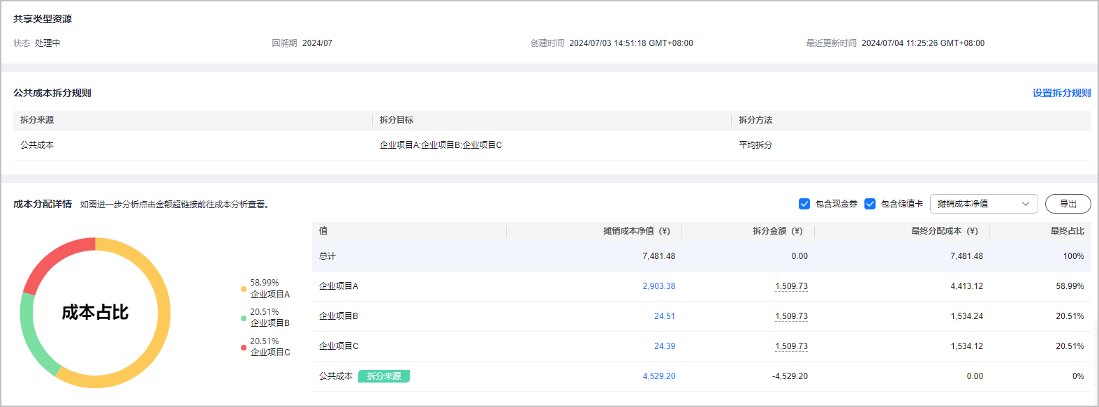

按成本分组查看成本分配情况
前提条件:已创建成本分组。
  1. 进入“成本分组”页面。
  2. 单击“成本分组名称” ,跳转查看成本分配详情。
    成本分组详情页,展示您的成本分配详情。

    2. 公共成本拆分规则:
      表2 公共成本拆分规则参数说明

    3. 成本分配详情:
    表3 成本分配详情参数说明
    参数
    参数说明
    值
    创建成本分组时,各个成本分组规则。
    摊销成本净值
    按规则分配后的摊销成本净值。
    可在右上角切换成本类型,示例中以摊销成本净值为例。
    拆分金额
    作为拆分来源的金额,金额为负数,代表该成本将分配至其他拆分目标中。
    未作为拆分来源或拆分目标时,此处为0。
    最终分配成本
    各成本分组规则实际分配到的金额。
    最终分配成本=摊销成本净值+拆分金额。
    最终占比
    最终分配成本占总分配成本的百分比。可按照最终分配结果,查看成本分布。
