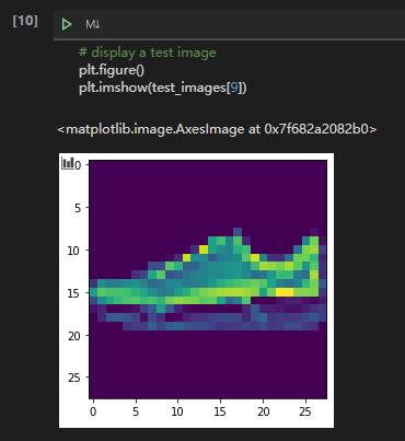

用训练好的模型预测测试集中的某个图片属于什么类别,先显示这个图片,命令如下。
1 2 3 | # display a test image plt.figure() plt.imshow(test_images[9]) |
图1 显示用以测试的图片

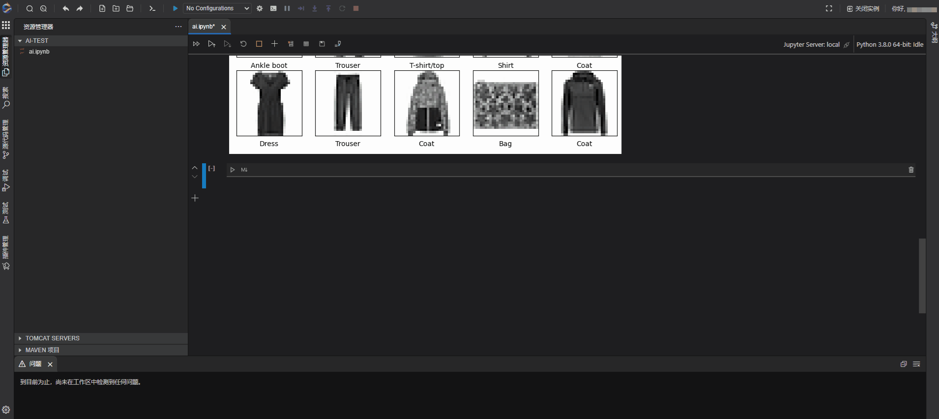

查看预测结果,命令如下。
1 2 3 4 5 6 7 8 9 | # Grab an image from the test dataset. img = test_images[9] # Add the image to a batch where it's the only member. img = (np.expand_dims(img,0)) # make prediction probability_model = tf.keras.Sequential([model, tf.keras.layers.Softmax()]) predictions_single = probability_model.predict(img) class_names[np.argmax(predictions_single[0])] |
图2 查看预测结果
