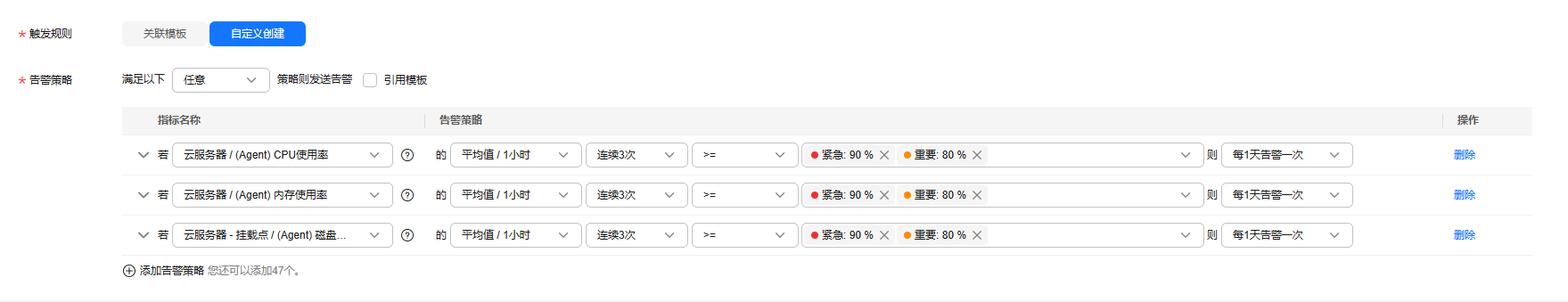

  4. 在“创建告警规则”界面,已选定监控对象,触发规则选择“自定义创建”后配置告警策略。
    图1 创建告警规则
    表1 告警策略说明
    参数
    示例
    说明
    指标名称
    告警策略1:云服务器 /(Agent)CPU使用率
    告警策略2:云服务器 /(Agent)内存使用率
    告警策略3: 挂载点 /(Agent)磁盘使用率
    选择触发告警的指标
    指标值类型
    平均值 > 1小时
    监控的指标值类型。分为原始值、平均值、最大值、最小值、方差值和求和值6种。
    连续触发次数
    连续三次
    当告警连续多少次被触发时,发送告警信息。
    比较关系
    比较检测指标值和阈值的关系。
    阈值
    重要80%、紧急90%
    设置告警触发的阈值和单位。
    告警频率
    每1天告警一次
    当告警产生时,告警以特定的频率重复通知。

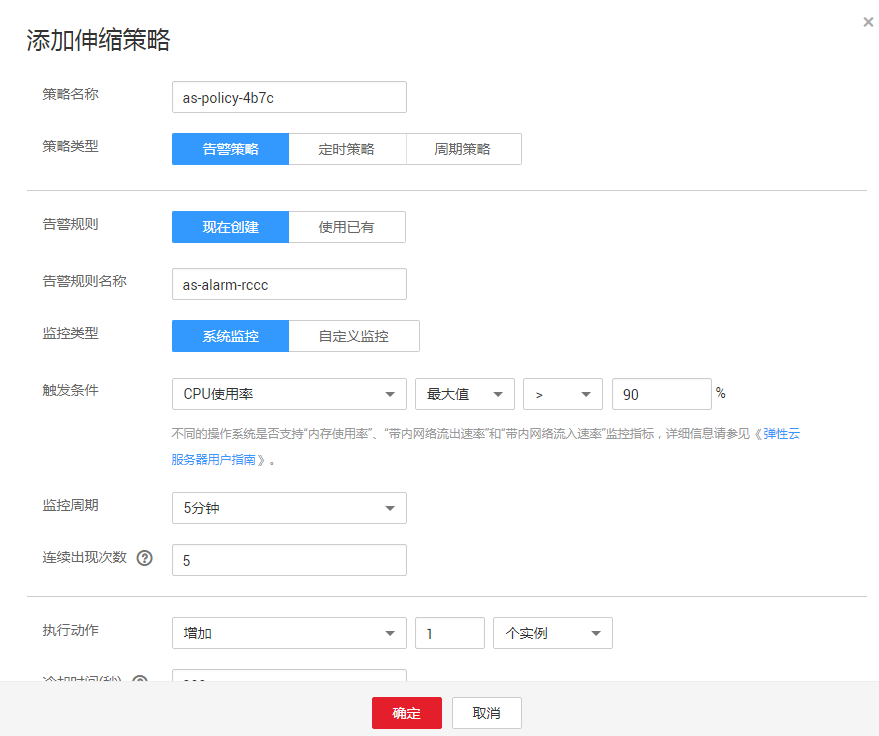

  4. 在“查看伸缩策略”页面,单击“添加伸缩策略”,进入添加伸缩策略页面,参照图2完成参数配置。
