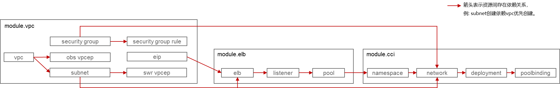

本文以Nginx镜像为例创建无状态工作负载,通过Poolbinding对象将容器实例自动更新至弹性负载均衡ELB服务后端服务器组的后端,实现Nginx应用发布和公网访问的目标。通过Terraform实现Nginx应用发布的过程,涉及创建的资源和依赖关系如下图所示。
本文示例涉及的外部参数包括用户自定义参数和依赖其它云服务资源提供的参数,详细参数说明如表1和表2所示。

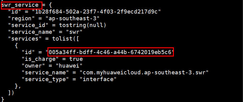

swr_vpcep_service_id
swr终端节点服务ID,获取方式请参见通过Terraform查询资源。

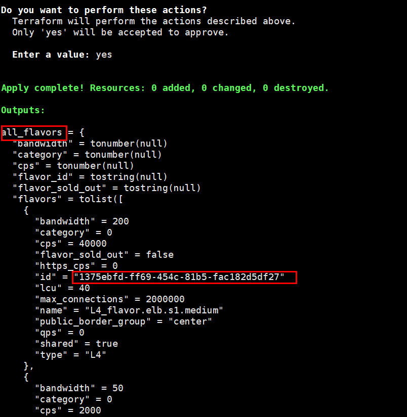

l4_flavor_id
弹性负载均衡配置的4层规格ID,获取方式请参见通过Terraform查询资源。
l7_flavor_id
弹性负载均衡配置的7层规格ID,获取方式请参见通过Terraform查询资源。

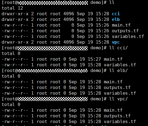

  1. 创建工作项目。
    根据示例说明中相关资源和创建流程图,创建如下关系的工作目录和文件。
    demo
    |- main.tf
    |- variables.tf
    |- outputs.tf
    |- vpc
    |  |- main.tf
    |  |- variables.tf
    |  |- outputs.tf
    |- elb
    |  |- main.tf
    |  |- variables.tf
    |  |- outputs.tf
    |- cci
       |- main.tf
       |- variables.tf
       |- outputs.tf(optional)
    • demo:项目名称,用户可自定义。
    • main.tf:provider和各模块声明。
    • variables.tf:各模块资源所使用的参数声明。
    • outputs.tf:各模块资源或表达式关系值的输出声明。
    • vpc:网络子模块文件,其中包含main.tf、variables.tf和outputs.tf。
    • elb:弹性负载均衡子模块文件,其中包含main.tf、variables.tf和outputs.tf。
    • cci:云容器实例子模块文件,其中包含main.tf、variables.tf和outputs.tf,其中outputs.tf可选,因为本示例不涉及,用户可自定义CCI资源输出信息。
    创建完成后的工作目录和文件如下:

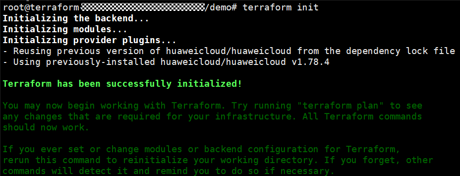

    1. 在项目”demo”中执行如下命令初始化。
      terraform init
      回显如下,首次执行时会下载HuaweiCloud Provider并安装。

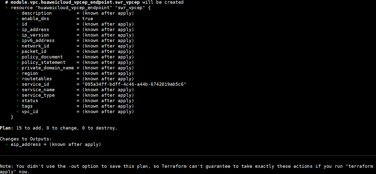

    2. 在项目”demo”中执行如下命令查看要创建的资源。
      terraform plan
      回显如下,Terraform会显示要创建哪些资源。

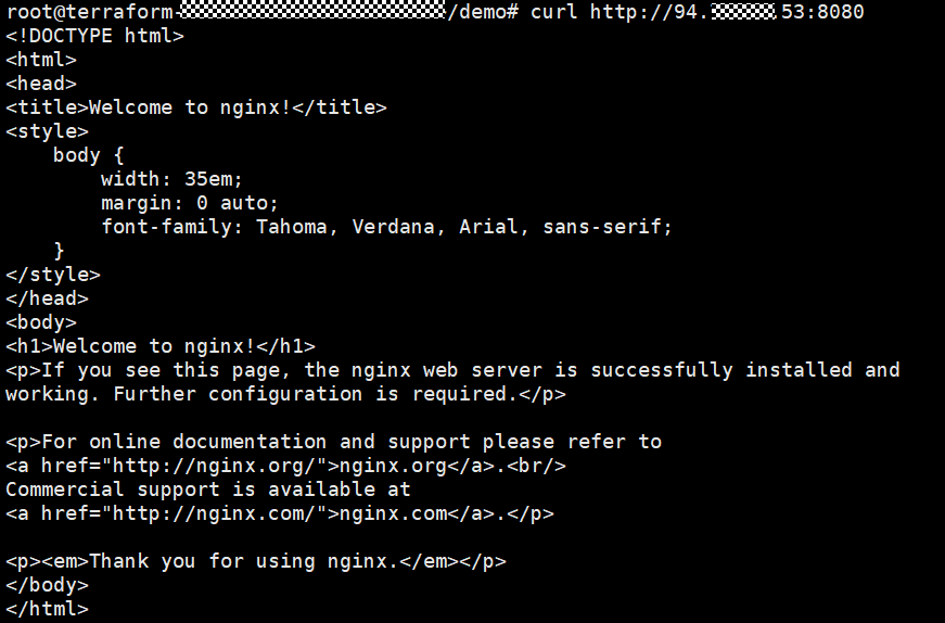

    4. 访问Nginx应用,根据资源创建后终端回显的弹性公网IP IPv4地址,构造curl命令。
      curl http://${eip_address}:${port}
      • eip_address:弹性公网IP IPv4地址,即创建资源后终端显示的地址。
      • port:监听器的监听端口,若未在创建资源时指定,即5配置在variables.tf中的默认值。
      回显如下,表明访问成功。

通过Terraform查询资源
Terraform支持资源查询,下文示例展示了用户如何通过Terraform命令查询SWR终端节点服务和弹性负载均衡服务支持的规格。
如果Terraform查询的资源信息过多,直接输出到终端会不便于阅读和检索。为提高可用性,建议将查询结果重定向保存到本地。

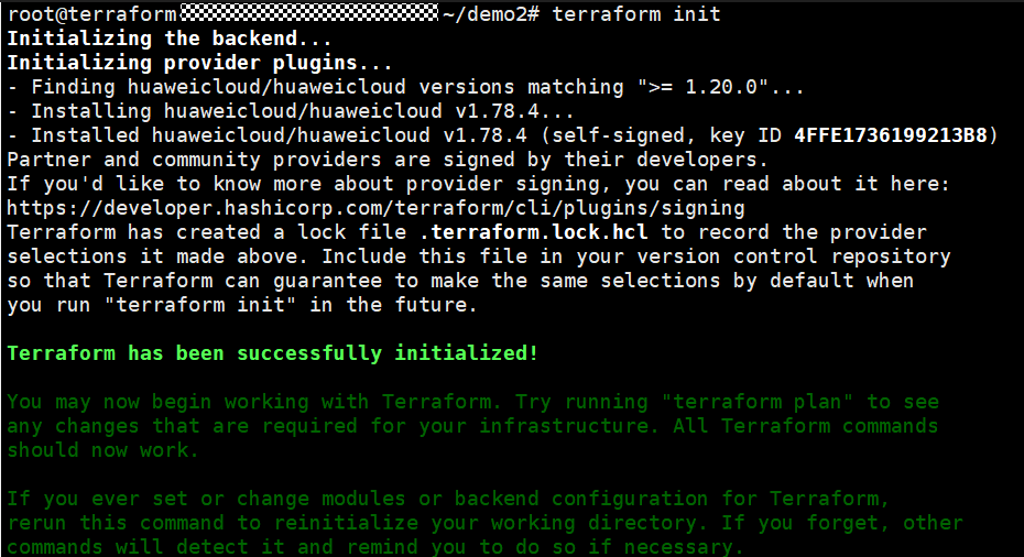

  2. 在项目“demo2”中执行如下命令初始化。
    terraform init
  3. 在项目“demo2”中执行如下命令查询资源。
    terraform apply
    回显如下,可以看到查询结果示例如下。其中,用户可根据需要自行选择对应的4层和7层规格ID。
