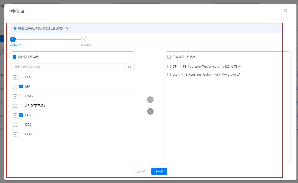

  4. 如图1选择需要监控的EIP实例和ELB实例,单击,然后单击“下一步”。
    图1 选择实例

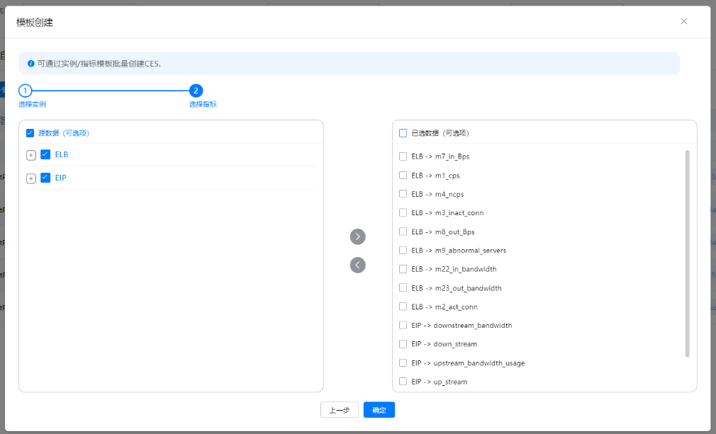

  5. 勾选全部EIP和ELB指标,单击移至已选数据列,单击“确定”。
    • 创建完成后,会根据所选实例及指标生成对应的模板数据,显示在模板列表中。
    • 如果勾选指标后没有生成对应的模板数据,需要确认所选指标是否已购买对应云服务实例并完成相应配置,具体请参见对应的云服务。
    图2 选择指标

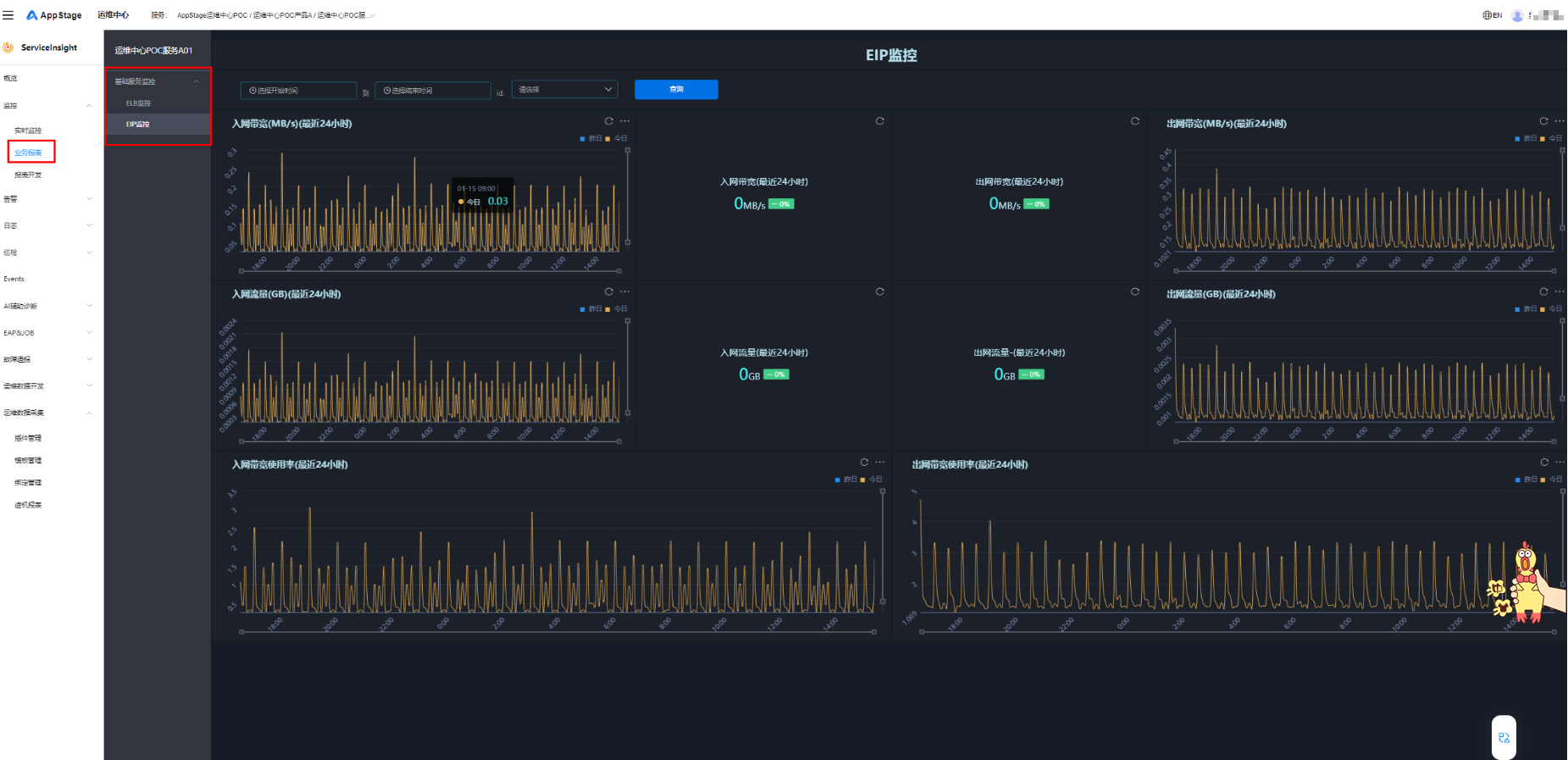

    4. 分别单击“ELB监控”和“EIP监控”预置模板的“创建报表”按钮,单击“确定”,会生成对应监控报表。
    5. 模板创建的报表自动完成发布,在“基础服务监控”下查看发布后的报表信息。
      图3 查看报表信息
