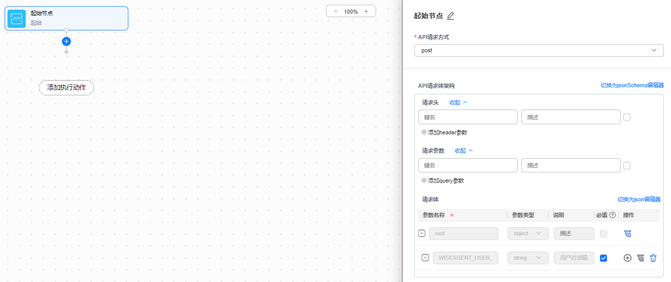

  1. 引入用户对话作为起始节点输入。
    知识检索流默认在起始节点的请求体中引入了WISEAGENT_USER_INPUT参数,表示在Agent调用知识检索流时,以用户在问答对话中输入的内容作为知识检索流的请求参数。

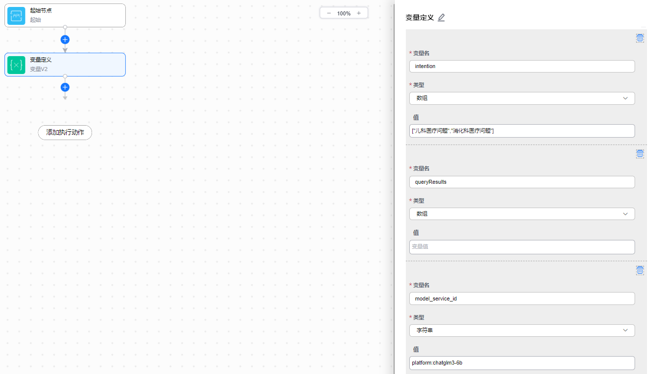

  2. 定义变量。
    添加“变量定义”节点,定义如下变量:
    • 定义数组变量queryResults,用于存储从知识库检索召回的结果。
    • 将意图识别节点中定义的意图类别,定义为数组变量intention,值为["儿科医疗问题","消化科医疗问题"]。
    • 将检索规划类节点使用的模型服务调用ID,定义为字符串变量model_service_id,以便后续调用。本实践选用平台预置的chatglm3-6b模型,模型服务调用ID为platform:chatglm3-6b。
    图3 变量定义节点配置

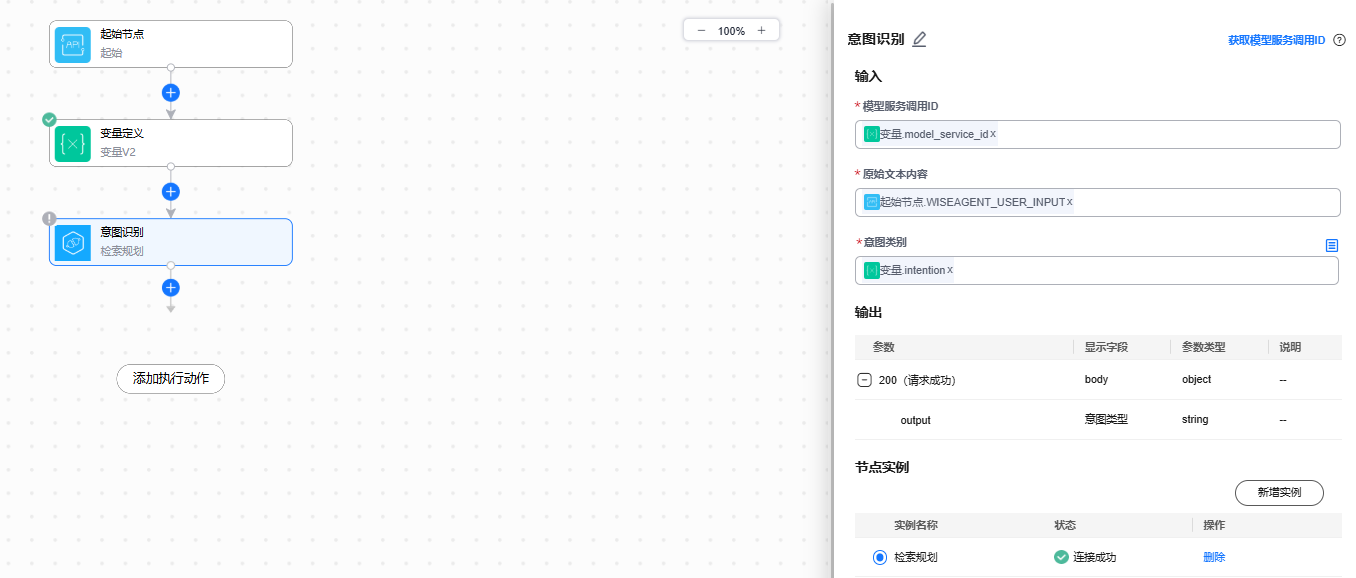

  3. 对原始查询内容进行意图识别。
    添加“意图识别”节点,利用模型能力根据定义的意图类别对用户输入的内容进行意图判断。
    1. 在“变量定义”节点下单击“ > 添加执行动作”,选择“检索规划”基础节点,执行动作选择为“意图识别”。
    2. 配置输入参数,如图4所示。
      图4 配置意图识别节点
      表1 意图识别节点输入参数说明
      参数
      说明
      模型服务调用ID
      • 对于平台预置的模型服务,可以在资产中心选择“大模型”页签,单击模型卡片进入模型详情页面,查看模型服务调用ID。
      • 对于租户自接入的模型服务,可以在左侧导航栏选择“模型中心 > 我的模型服务”,选择“我接入的”页签,在模型服务列表中复制模型服务调用ID。
      本实践选用的chatglm3-6b,模型服务调用ID为platform:chatglm3-6b,已在2中定义,此处直接选择变量定义节点中定义的model_service_id。
      原始文本内容
      将用户输入内容传递给大模型进行意图识别,即选择起始节点的WISEAGENT_USER_INPUT变量。
      意图类别
      定义意图类别,大模型会按照定义的意图类别对用户问题进行归类。
      支持自定义数组或选择数组类型的节点输出,本实践中意图类别为:["儿科医疗问题","消化科医疗问题"],此处选择变量定义节点中定义的intention。

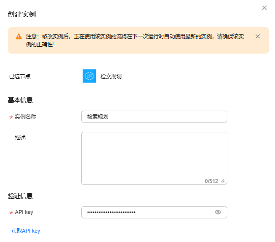

    3. 在节点实例区域,单击“新增实例”,填写实例名称、描述及API Key。
      实例是节点的鉴权方式,如果未新增实例,节点就无法调通。
      您可以单击“获取API key”跳转至“我的凭证”页面获取API Key,具体介绍请参见新增平台API Key。
      图5 新增实例

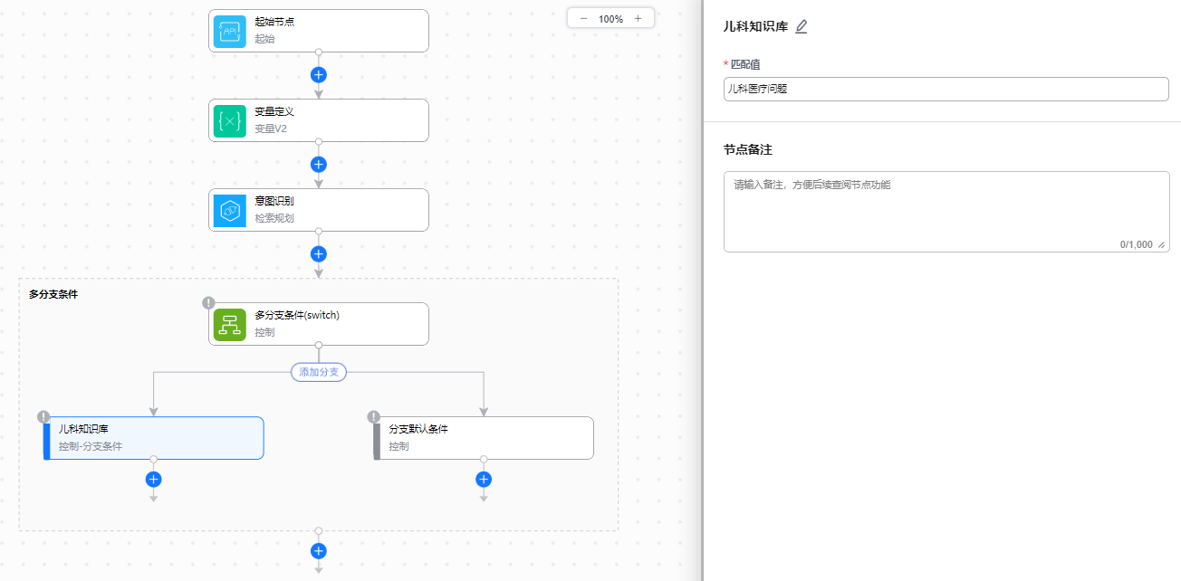

  4. 添加“多条件分支(switch)”节点,匹配不同意图类别。
    1. 在“意图识别”节点下单击“ > 添加执行动作”,选择“控制”基础节点,执行动作选择为“多分支条件(switch)”。
    2. 单击一条“分支条件”节点,单击名称后的,将名称改为“儿科知识库”,匹配值填写为“儿科医疗问题”。
      图6 儿科知识库分支
    3. 单击“分支默认条件”节点,单击名称后的,将名称改为“消化科知识库”。没有匹配到儿科知识库分支的问题,默认会按照分支默认条件去执行。

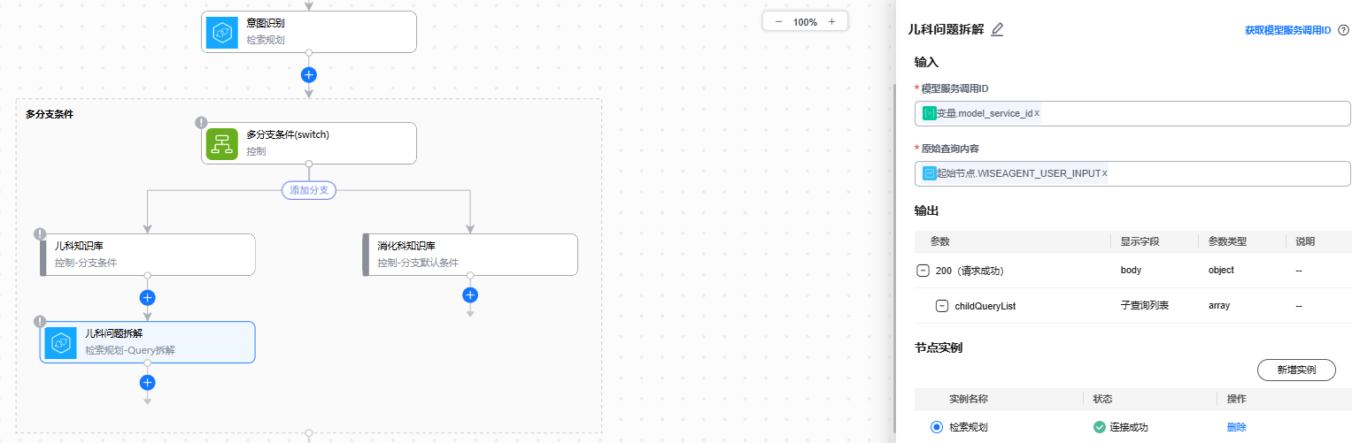

    1. 添加“Query拆解”节点。
      利用模型能力将复杂的原始查询内容拆解为多个更简单的子问题。
      1. 在“儿科知识库”节点下单击“ > 添加执行动作”,选择“检索规划”基础节点,执行动作选择为“Query拆解”。
      2. 配置输入参数,如图7所示。
        图7 配置儿科问题拆解节点
        表2 儿科问题拆解节点输入参数说明
        参数
        说明
        模型服务调用ID
        原始查询内容
        将用户输入内容传递给大模型进行拆解,即选择起始节点的WISEAGENT_USER_INPUT变量。

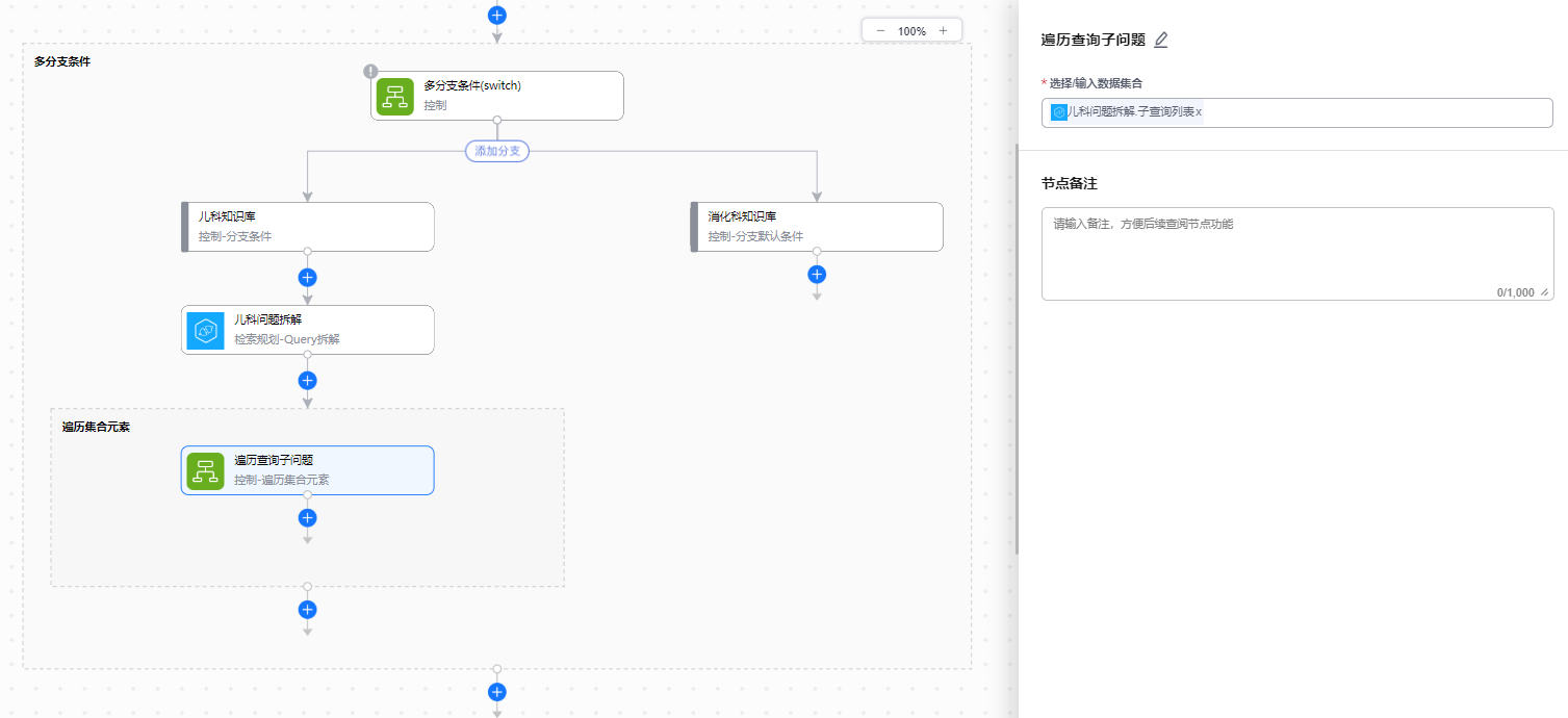

    2. 添加“遍历集合元素”节点。
      此节点用于对Query拆解输出的子查询列表进行遍历。
      1. 在“儿科问题拆解”节点下单击“ > 添加执行动作”,选择“控制”基础节点,执行动作选择为“遍历集合元素”。
      2. 配置输入参数,选择“儿科问题拆解.子查询列表”,如图8所示。
        图8 遍历集合元素节点配置

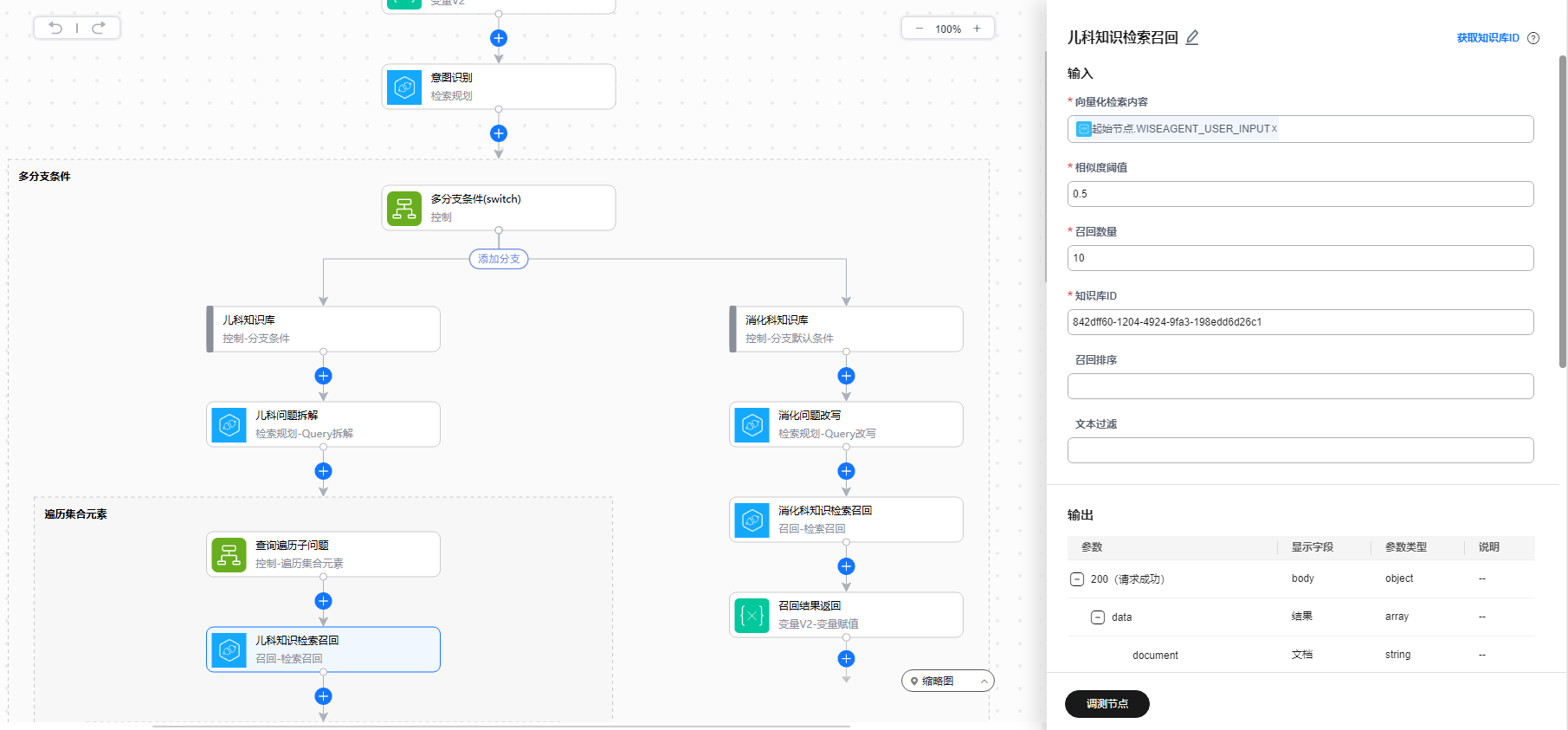

    3. 添加“召回”节点。
      对遍历到的每个子问题,在知识库中进行向量化检索召回。
      1. 在“遍历查询子问题”节点下单击“ > 添加执行动作”,选择“召回”基础节点,执行动作选择为“召回”。
      2. 配置输入参数,如图9所示。
        图9 儿科知识检索召回节点配置
        表3 检索召回节点输入参数说明
        参数
        说明
        向量化检索内容
        选择“遍历查询子问题.循环内容”。
        知识库ID
        单击“获取知识库ID”,进入“我的知识库”列表,单击“儿科知识库”知识库ID列的。
        相似度阈值
        搜索的关键字和返回内容的相似度阈值,默认为0.5,返回相似度大于等于0.5的结果。
        召回数量
        检索返回切片限制数量,默认为10条。

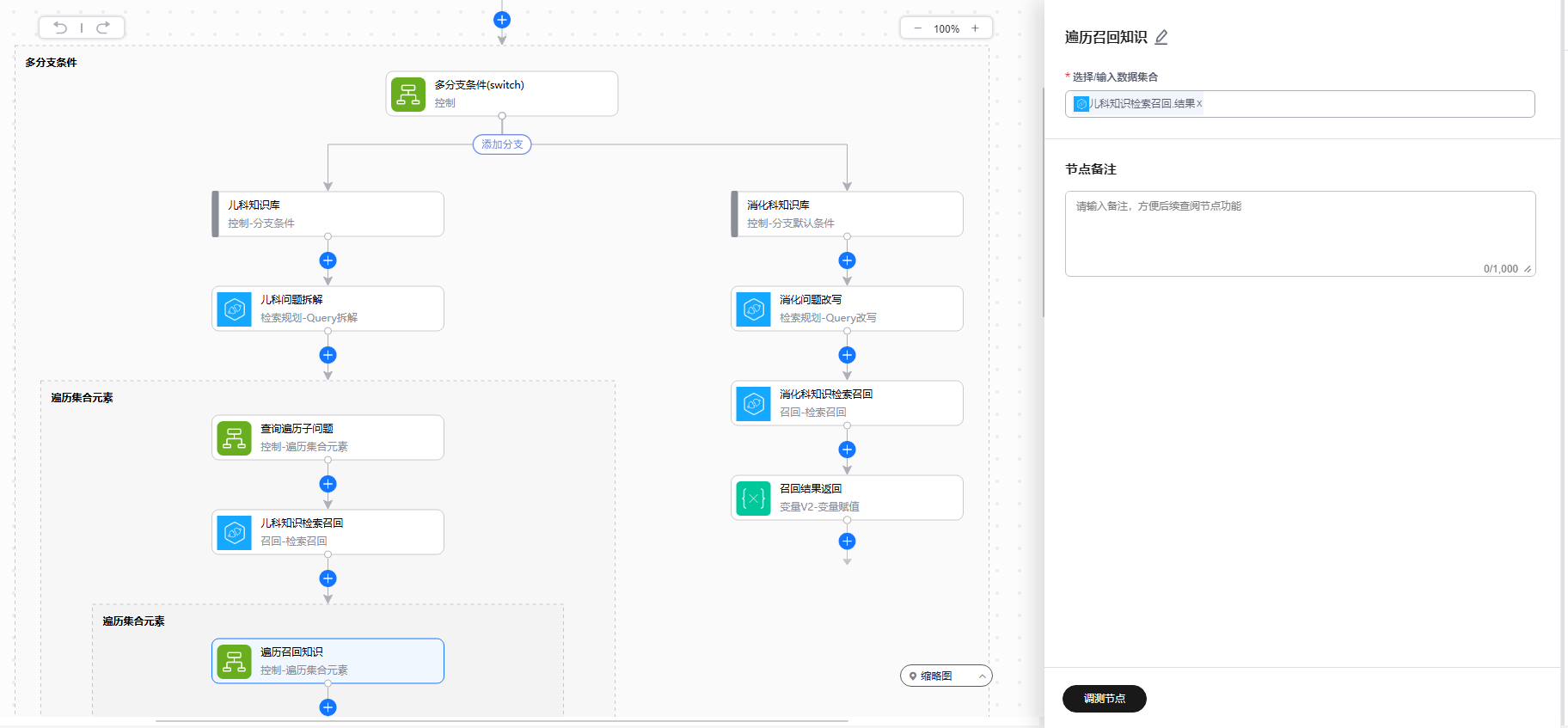

    4. 添加“遍历集合元素”节点。
      此节点用于对儿科知识检索召回的命中内容进行遍历。
      1. 在“儿科知识检索召回”节点下单击“ > 添加执行动作”,选择“控制”基础节点,执行动作选择为“遍历集合元素”。
      2. 配置输入参数,选择“儿科知识检索召回.结果”,如图10所示。
        图10 遍历召回知识节点配置

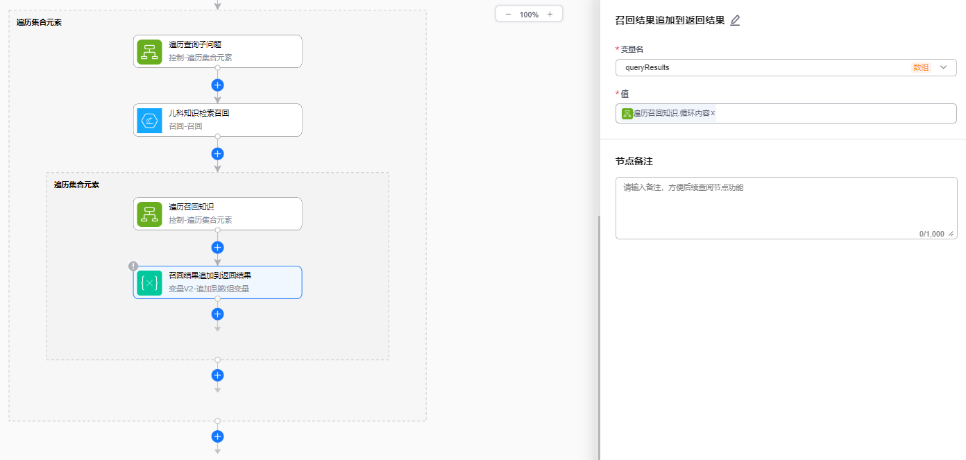

    5. 添加“追加到数组变量”节点。
      将遍历的内容存储在一个数组变量中,用于重排序。
      1. 在“遍历召回知识”节点下单击“ > 添加执行动作”,选择“变量V2”基础节点,执行动作选择为“追加到数组变量”。
      2. 配置相关参数,如图11所示。
        图11 召回结果追加到返回结果
        表4 追加到数组变量节点参数说明
        参数
        说明
        变量名
        此处选择提前定义的数组变量queryResults。
        值
        选择“遍历召回知识.循环内容”。

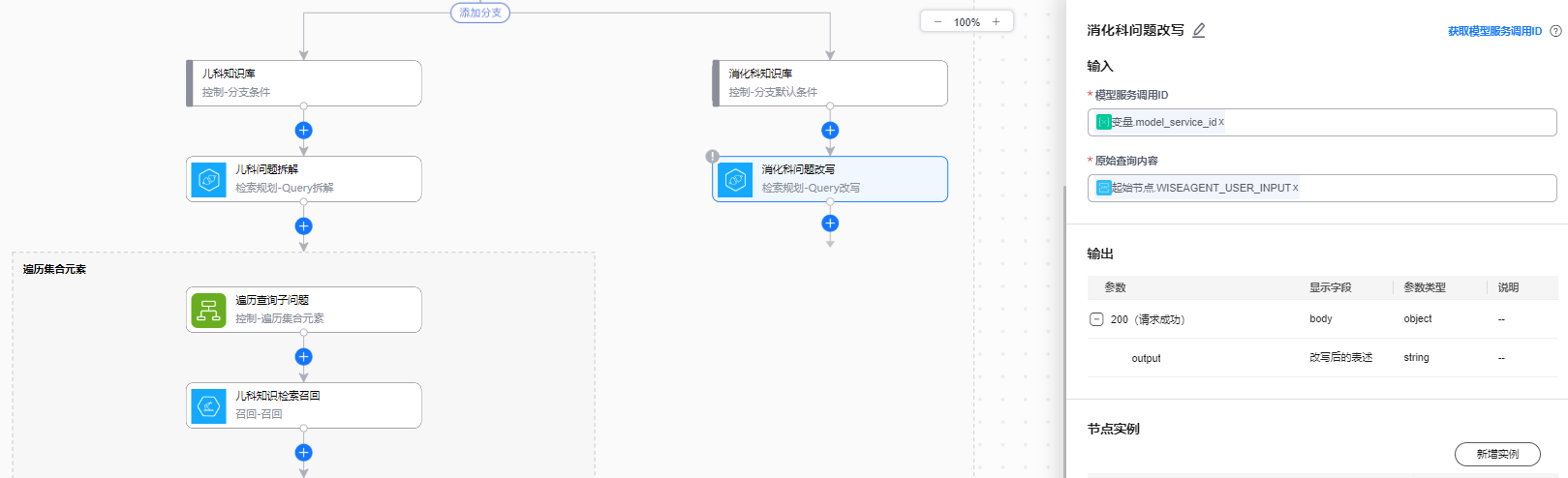

  6. 配置消化科知识库检索召回。
    1. 添加“Query改写”节点。
      利用模型能力对原始查询内容进行改写、优化,使得原始请求更准确。
      1. 在“消化科知识库”默认分支节点下单击“ > 添加执行动作”,选择“检索规划”基础节点,执行动作选择为“Query改写”。
      2. 配置输入参数,如图12所示。
        图12 配置消化科问题改写节点
        表5 消化科问题改写节点输入参数说明
        参数
        说明
        模型服务调用ID
        原始查询内容
        将用户输入内容传递给大模型进行改写,即选择起始节点的WISEAGENT_USER_INPUT变量。

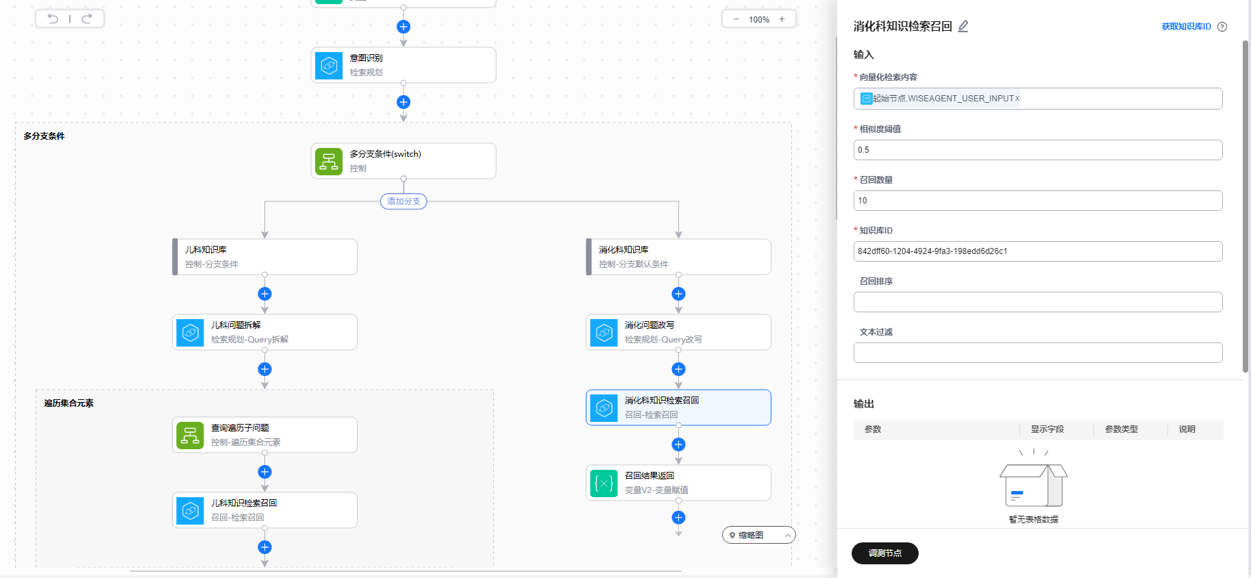

    2. 添加“召回”节点。
      对经过Query改写后的问题,在知识库中进行向量化检索召回。
      1. 在“消化科问题改写”节点下单击“ > 添加执行动作”,选择“召回”基础节点,执行动作选择为“召回”。
      2. 配置输入参数,如图13所示。
        图13 消化科知识检索召回配置
        表6 消化科知识召回节点参数说明
        参数
        说明
        向量化检索内容
        选择“消化科问题改写.改写后的表述”作为向量化检索内容。
        知识库ID
        单击“获取知识库ID”,进入“我的知识库”列表,单击“消化科知识库”知识库ID列的。
        相似度阈值
        召回数量
        检索返回切片限制数量,默认为10条。

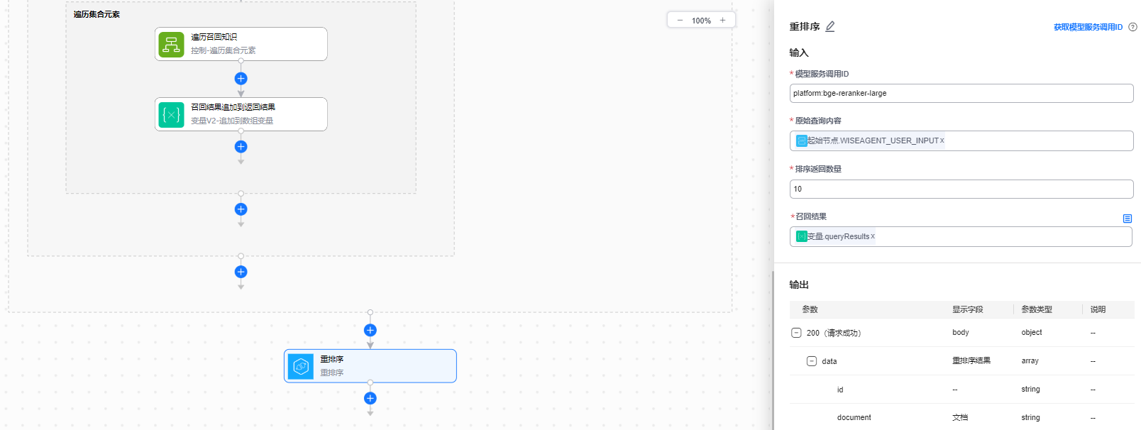

  7. 对召回结果进行重排序。
    添加“重排序”节点,利用重排序模型能力对召回结果进行重排序。
    1. 在“多分支条件”区域下方,单击“ > 添加执行动作”,选择“重排序”基础节点,执行动作选择为“重排序”。
    2. 配置输入参数,如图15所示。
      图15 重排序节点配置
      表8 检索召回节点输入参数说明
      参数
      说明
      模型服务调用ID
      本实践选用的bge-reranker-large,模型调用ID为platform:bge-reranker-large。
      原始查询内容
      将原始查询内容传递给大模型作为重排序参考依据,即选择起始节点的WISEAGENT_USER_INPUT变量
      排序返回数量
      重排序后返回的召回结果数量,本实践配置为10。
      召回结果
      将变量queryResults存储的召回结果,传递给模型进行重排序。

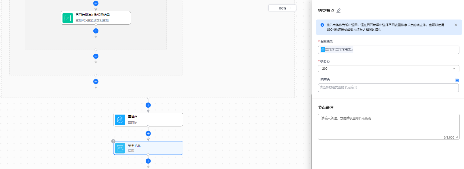

  8. 返回重排序结果。
    添加“结束节点”,将重排序结果作为整条工作流的输出返回。
    1. 在“重排序”节点下单击“ > 添加执行动作”,选择“结束”基础节点,执行动作选择为“结束节点”。
    2. 配置输入参数,召回结果选择为“重排序.重排序结果”,如图16所示。
      图16 结束节点配置
