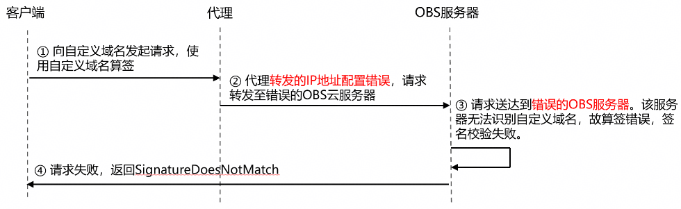

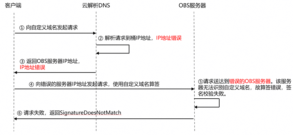

报错原因:
通过对比发现,服务端构建的CanonicalizedResource中没有包含自定义域名。可能的原因如下:
  • 原因1:DNS解析配置错误。如下图所示,DNS解析自定义域名时返回了错误的IP地址,导致请求发送到了错误的OBS服务器上。服务器无法识别请求中的自定义域名,导致签名计算错误,验签失败。
  • 原因2:代理配置错误。如下图所示,代理将请求转发到了错误的OBS服务器。服务器无法识别请求中的自定义域名,导致签名计算错误,验签失败。
  • 原因3:自定义域名尚未与桶进行绑定,导致服务端无法识别该自定义域名。
处理建议:
  • 针对原因1:检查自定义域名的DNS解析配置是否正确。您可以:
  • 针对原因2:检查客户端请求是否通过代理进行转发,并且代理服务器配置是否正确。需确保转发到准确的桶IP地址,如配置不正确请修正。
