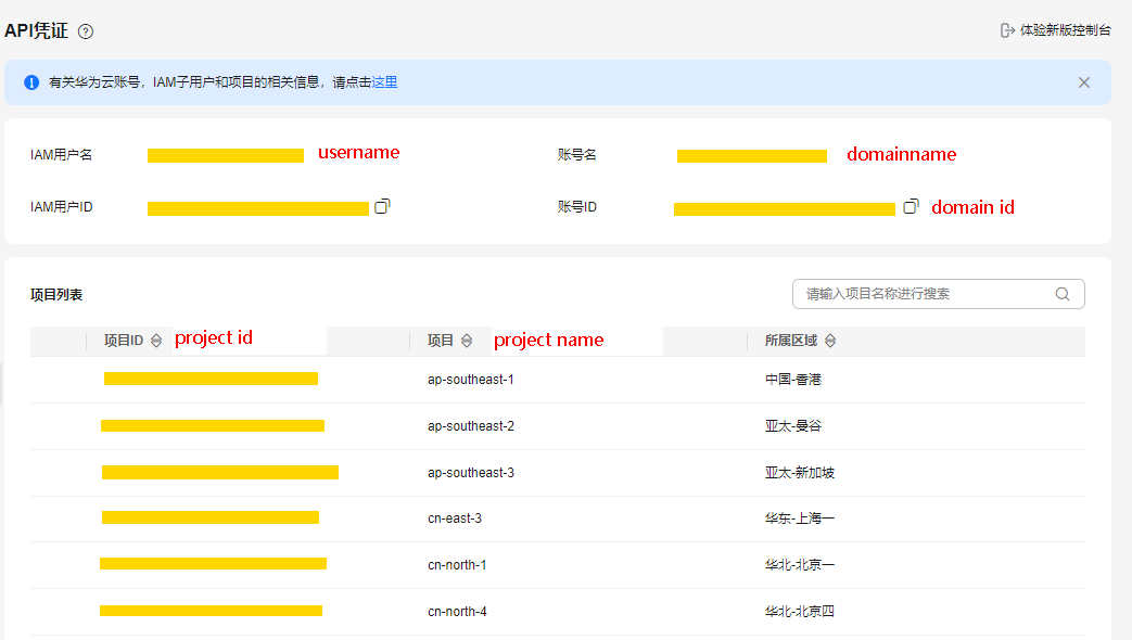

从控制台获取项目ID
  1. 登录管理控制台。
  2. 鼠标悬停在右上角的用户名,从弹出的界面中,选择“我的凭证”。
    在“API凭证”页面的项目列表中查看项目ID。当前用户添加的域名所在区域,可参考获取域名所属区域获取。
    图1 获取项目ID

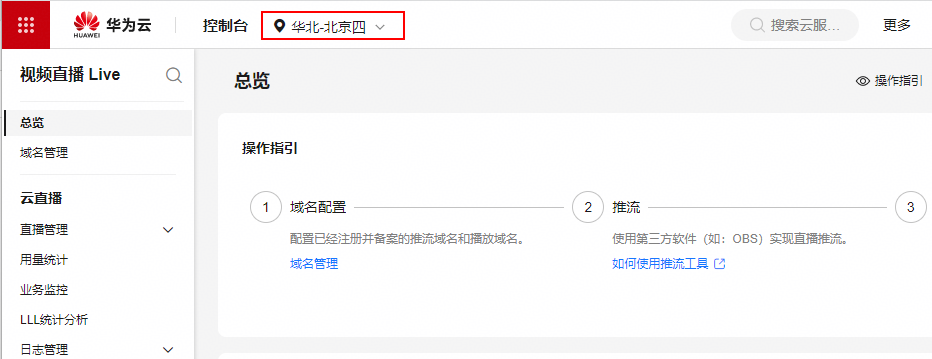

  • 如果是历史存量老用户,在Live控制台页面左上角会显示所属区域,如图2所示,该区域为域名所属区域。
    图2 Live控制台

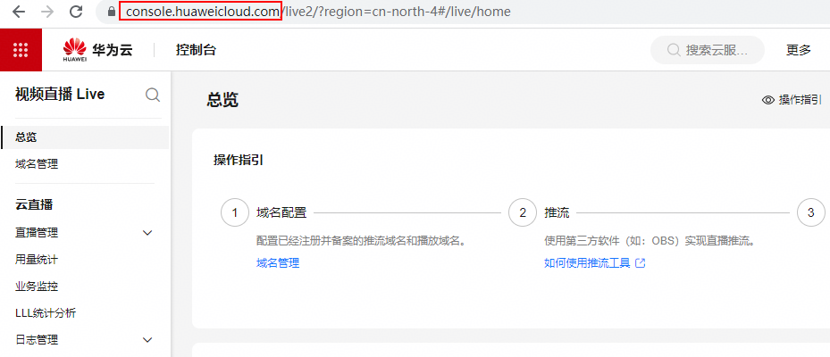

  • 如果当前用户访问视频直播控制台时,左上角未显示区域信息,如图3所示。此时仅需判断当前访问的是华为云中国站还是国际站即可,如下所示:
    • 如果是中国站,此时Live控制台页面URL中的域名为“console.huaweicloud.com”,则区域为“华北-北京四”。
    • 华为云国际站:此时Live控制台页面URL中的域名为“console-intl.huaweicloud.com”,则区域为“亚太-新加坡”。
