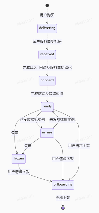

manage_state
String
参数解释:
服务器管理状态
约束限制:
不涉及
取值范围
  • onboard:上架中,用户下单,完成LLD设计。
  • os-ready: 软调完成 服务器完成软调,即将进行转维。
  • ready:交付完成,完成硬装、网调、服务器初始化、软调及转维验收。
  • in-use:使用中,用户发放裸机。
  • maintain:维护中 服务器故障,进入维修
  • offboarding:下架中。
stateDiagram-v2
  [*] --> onboard : 完成LLD设计
  onboard --> ready : 完成网调、服务器初始化、软调及转维验收
  ready --> in_use : 发放裸机实例
  ready --> offboarding : 请求下架
  in_use --> ready : 删除裸机实例
  in_use --> offboarding : 请求下架
  offboarding --> [*] : 完成下架
  state "in-use" as in_use
默认取值:
不涉及
