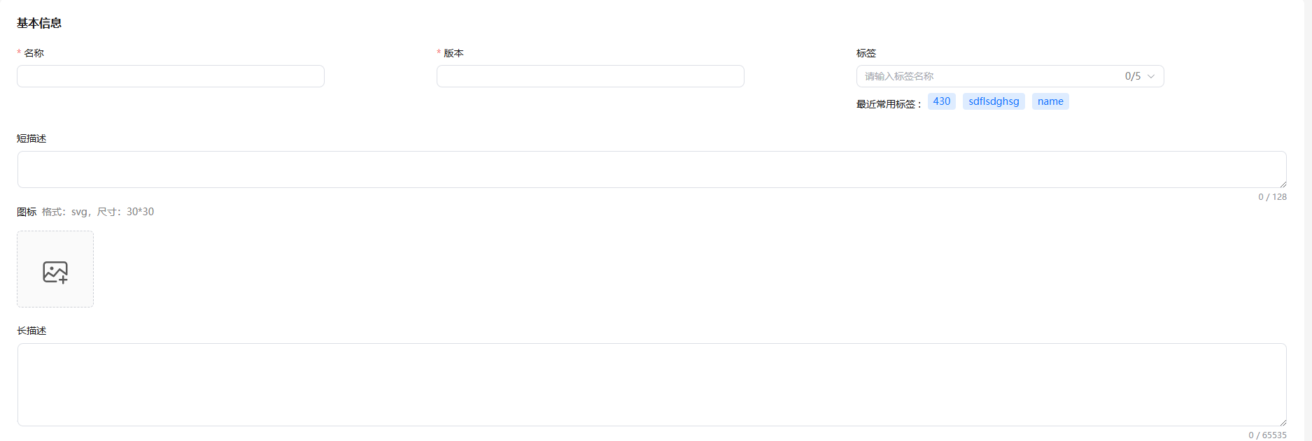

  1. 在“我的空间”页面“应用”页签中,单击“创建应用”。
  2. 填写应用的基本信息。
    “名称”填写fastqc,“版本”填写v0.11.5.2。“短描述”、“图标”、“长描述”、“标签”可选填。
    图2 填写基本信息

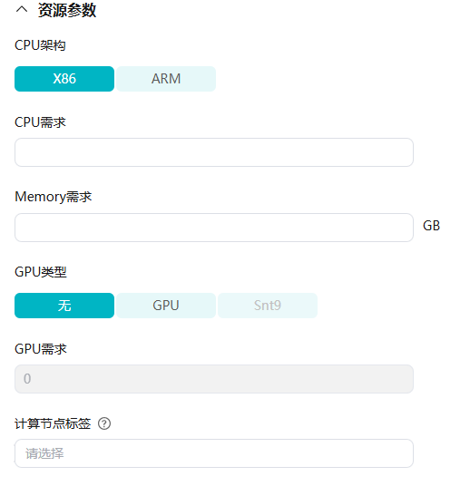

  5. 选择“X86”CPU架构,CPU需求建议0.2起。GPU类型选择“无”。
  6. 按需填写内存大小,单位为GB。FastQC运行中所需内存大小依赖于输入数据大小,建议至少1GB。
    图3 CPU、内存、GPU

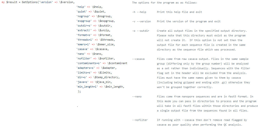

    1. 通过阅读FastQC命令说明,了解命令。
      图4 FastQC命令

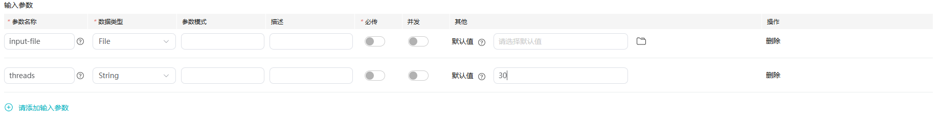

    2. 填写所需的输入参数。
      图5 输入参数

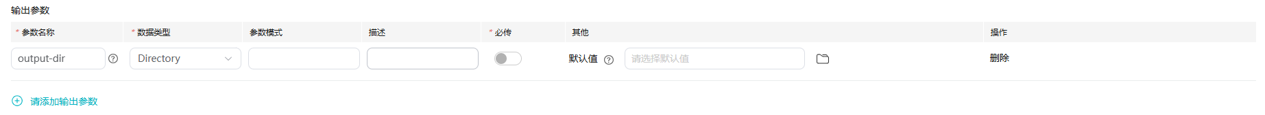

    1. 填写所需的输出参数。
      因镜像启动命令中指定了输出参数,设置输出参数时,需勾选“必传”,并填写“默认值”。例如,输出结果默认存放在fastqc_output文件夹中。
      图6 输出参数
