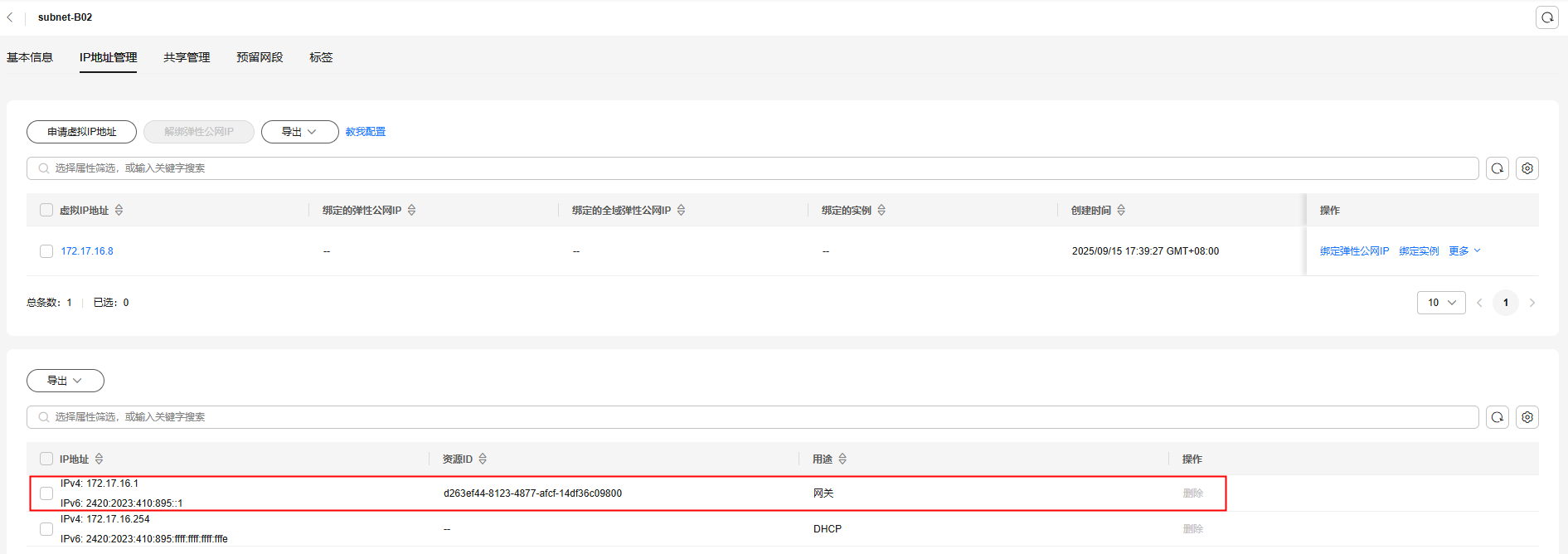

    4. 在子网列表,单击子网名称超链接。
      进入子网详情页。
    5. 选择“IP地址管理”页签,查看子网的网关地址。
      图5 查看子网网关
    6. 执行以下命令,检查网关通信是否正常。
      ping 子网网关地址
      命令示例:ping 172.17.0.1
