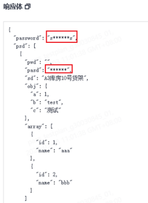

  7. 用户可根据自身安全需要,输入“敏感参数配置”,格式为json数组(例如["password","psd"],若输出的字符小于6位,全字符加密;大于6位,将会显示头尾的字符)。
    图1 输出示例
