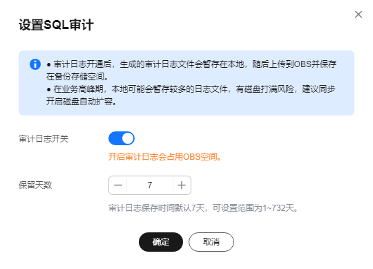

  5. 在左侧导航栏单击“SQL审计”,单击“设置SQL审计”。
  6. 在弹出框中,将审计日志开关设置为,设置SQL审计日志保留天数,单击“确定”,保存设置策略。
    保留天数默认为7天,可设置范围为1~732天。

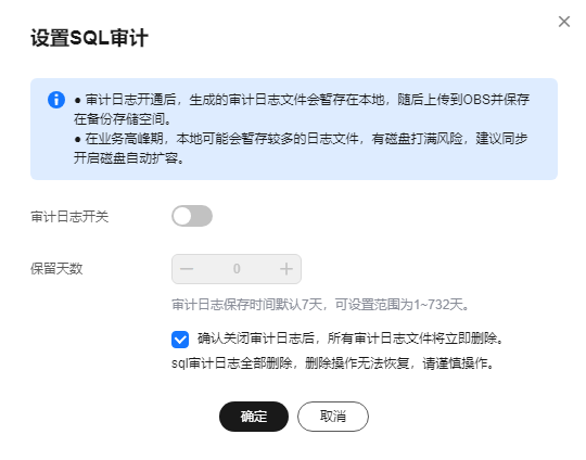

  7. 如需关闭SQL审计,将开关设置为关闭,勾选确认信息后,单击“确定”。
    SQL审计关闭后,所有审计日志都会被立即删除,不可恢复,请您谨慎操作。
