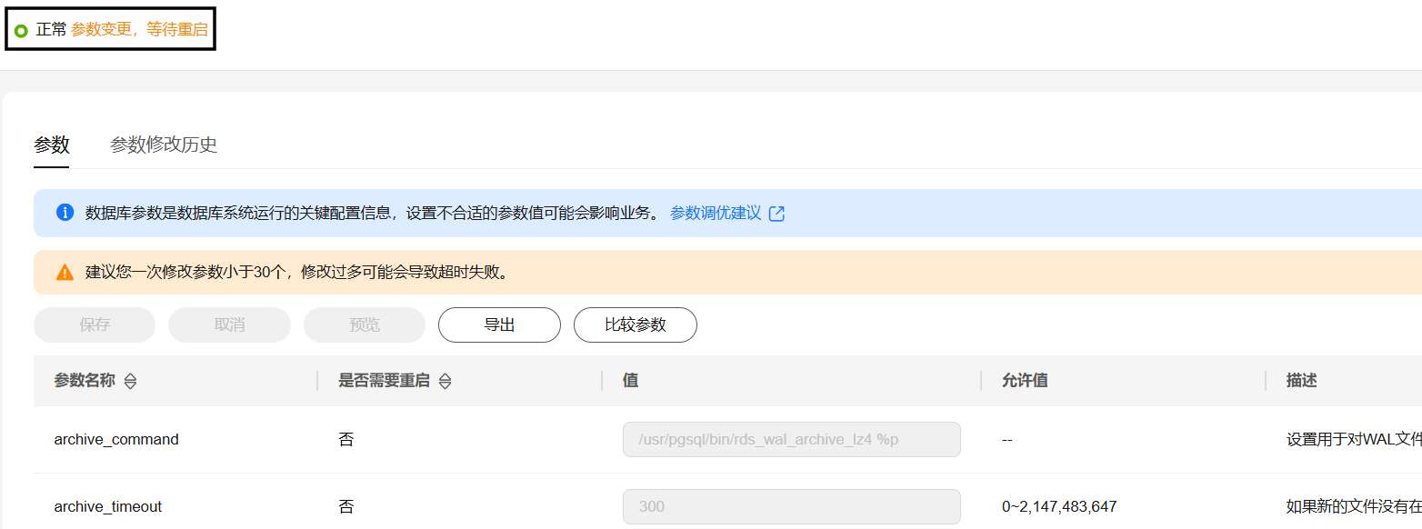

部分内核参数的修改需要重启后生效,在控制台上修改参数后,会有如下提示:
图1 修改参数
