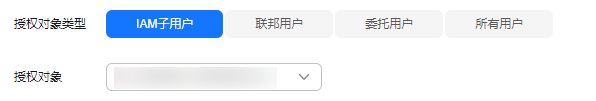

“授权对象类型”
包括IAM子用户、联邦用户、委托用户和所有用户。
“授权对象”
“授权对象类型”选择“所有用户”时不涉及此参数。
- IAM子用户:选择指定的IAM子用户,给指定的IAM子用户配置委托授权。

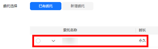

- 已有委托:列表中如果已有委托选项,则直接选择一个可用的委托为上述选择的用户授权。单击委托名称查看该委托的权限详情。
- 新增委托:如果没有委托可选,可以在新增委托中创建委托权限。对于首次使用ModelArts的用户,需要新增委托。

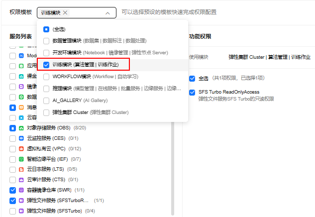

普通模式下提供了预设的权限模板,可以通过权限模板快速配置权限。如下图所示,选择“训练模块”的权限模板,系统会自动勾选训练模块所需的所有服务和对应的功能权限。
图4 基于预设的权限模板配置权限

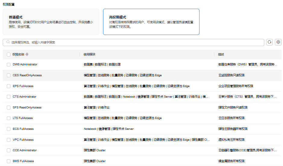

“新增委托 > 权限配置 > 高权限模式”
高权限模式下,配置的权限范围较大,适用于有管理员权限需求的用户。可以在搜索栏中搜索关键字快速筛选权限。

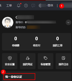

- 在查看授权详情时,如果想要修改授权范围,可以在权限详情页单击“去IAM修改委托权限”。
图7 去IAM修改委托权限

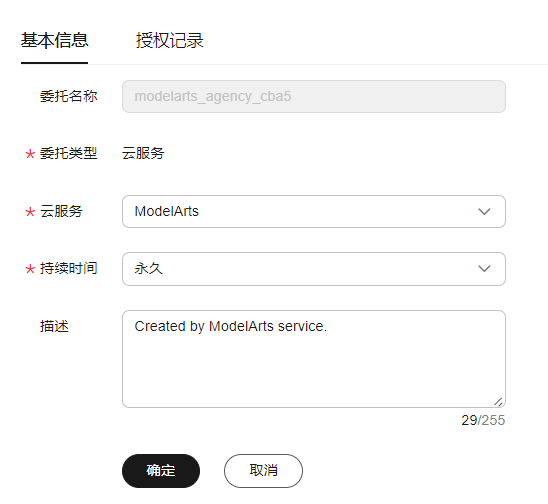

- 进入IAM控制台的委托页面。找到对应的委托信息,修改该委托的基本信息,主要是持续时间。“持续时间”可以选择永久、1天,或者自定义天数,例如 30天。
图8 手动创建的委托
