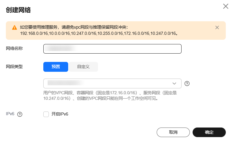

  1. 登录ModelArts管理控制台,在左侧导航栏中选择“资源管理 > 网络管理”,单击“创建网络”
  2. 在“创建网络”弹窗中填写网络信息。
    • 网络名称:创建网络时默认生成网络名称,也可自行修改。
    • 网段类型:可选“预置”和“自定义”。自定义网络,建议使用网段:10.0.0.0/8~24、172.16.0.0/12~24、192.168.0.0/16~24,子网掩码可选范围8-28。如您要使用推理服务,请避免VPC网段与推理保留网段冲突:192.168.100.0/24,10.255.0.0/20。
      网段设置以后不能修改,避免与将要打通的VPC网段冲突。可能冲突的网段包括:
      • 用户的VPC网段
      • 容器网段(固定是172.16.0.0/16)
      • 服务网段(固定是10.247.0.0/16)
    图1 创建网络
  3. 确认无误后,单击“确定”
    网络创建后,可在网络管理页面查看已创建的网络。
