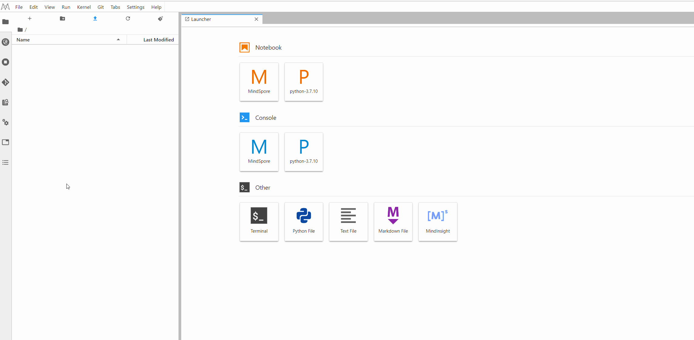

打开JupyterLab的git插件
在Notebook列表中,选择一个实例,单击右侧的打开进入“JupyterLab”页面。
图1所示图标,为JupyterLab的Git插件。
图1 Git插件
