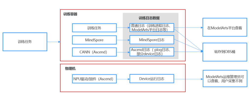

训练日志包括普通训练日志和Ascend相关日志。
  • 普通日志:当使用Ascend之外的资源训练时仅产生普通训练日志,普通日志中包含训练进程日志、pip-requirement.txt安装日志和ModelArts平台日志。
  • Ascend场景日志:使用Ascend资源训练时会产生device日志、plog日志、proc log单卡训练日志、MindSpore日志、普通日志。
图1 ModelArts训练日志
只有MindSpore+Ascend训练场景下会产生单独的MindSpore日志。其他AI引擎的日志都包含在普通日志中,无法区分。

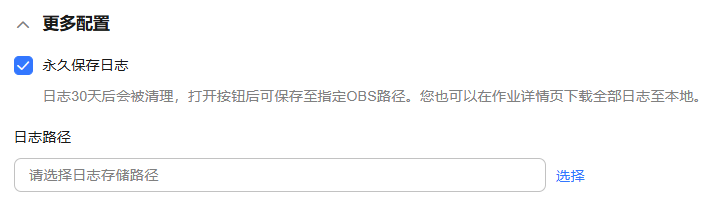

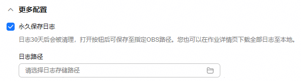

  • 永久日志:转存到OBS桶中的训练日志,在创建训练作业时,打开永久保存日志开关设置作业日志路径即可将日志转存至OBS路径。
    图2 开启永久保存日志开关
实时日志和历史日志都是标准日志输出,内容上没有区别。Ascend训练场景下,永久日志中会包含Ascend日志,这部分日志内容在ModelArts界面上看不到。

使用Ascend资源运行训练作业时,会产生Ascend相关日志。Ascend训练场景下会生成device日志、plog日志、proc log单卡训练日志、MindSpore日志、普通日志。
其中,Ascend训练场景下的普通日志包括训练进程日志、pip-requirement.txt安装日志、ModelArts平台日志、ma-pre-start日志和davincirun日志。
Ascend日志结构举例说明如下:

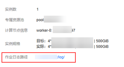

Ascend训练场景下,当训练进程退出后,ModelArts会上传训练容器中的日志文件至“作业日志路径” 参数设置的OBS目录中。在作业详情页可以获取“作业日志路径”,单击OBS地址可以直接跳转到OBS控制台查看日志。
图3 日志存放路径

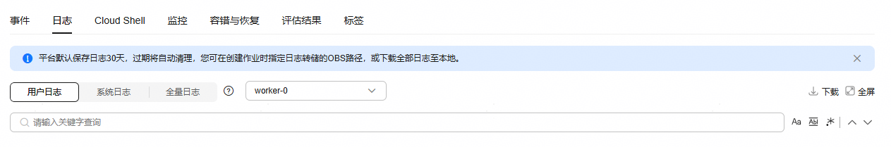

在训练作业详情页,训练日志窗口提供日志预览、日志下载、日志中搜索关键字、系统日志过滤能力。
  • 预览
    界面默认显示“用户日志”,可以根据需要选择“系统日志”和“全量日志”查看日志详情。
    1. 用户日志:用户训练代码的标准输出。
    2. 系统日志:ModelArts平台产生的系统日志,主要用于运维人员定位平台问题。
    3. 全量日志:包括用户日志和系统日志。当选择全量日志时,会显示当前全量日志文件大小。
    系统日志窗口提供训练日志预览功能,如果训练作业有多个计算节点,则支持查看不同计算节点的日志,通过右侧下拉框可以选择目标节点预览。
    当日志文件过大时,日志窗口仅加载最新的部分日志,并在日志窗口上方提供全量日志访问链接。打开该链接可在新页面查看全部日志。
    图4 日志预览

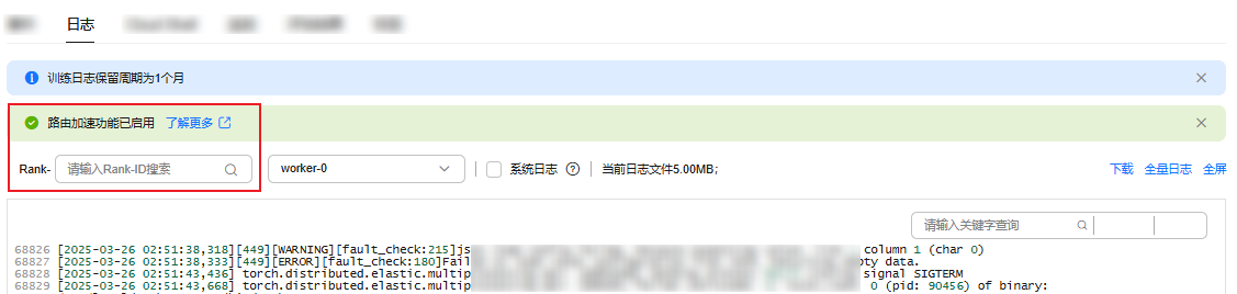

  • 查看动态路由加速日志
    当训练作业的实例数大于或等于3,环境变量配置了“ROUTE_PLAN=true”,且使用的是Ascend资源时,则可以根据Rank-ID查看动态路由加速的日志,还可以查看训练作业是否启用了动态路由加速。
