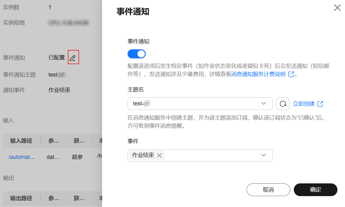

    • 如果训练作业已经启用事件通知,则可以单击“已配置”右侧的,修改或关闭事件通知。
      图1 修改事件通知

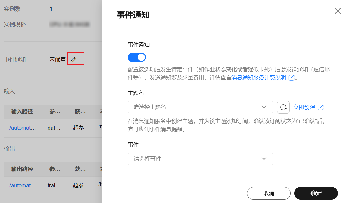

    • 如果训练作业未启用事件通知,则可以单击“未配置”右侧的,启用并配置事件通知。
      图2 配置事件通知
    表3 事件通知的参数说明
    参数名称
    说明
    主题名
    事件通知的主题名称。可以在下拉框中选择合适的主题名称,也可以单击“立即创建”,前往消息通知服务中新建主题。
    说明:
    在消息通知服务中创建主题,并为该主题添加订阅,确认该订阅状态为“已确认”后,方可收到事件消息提醒。
    事件
    选择要订阅的事件类型。例如“作业开始”、“作业结束”、“作业失败”、“作业终止”、“作业疑似卡死”等。
    说明:
    只有资源类型为GPU或NPU的训练作业才支持通知“作业疑似卡死”的事件。
