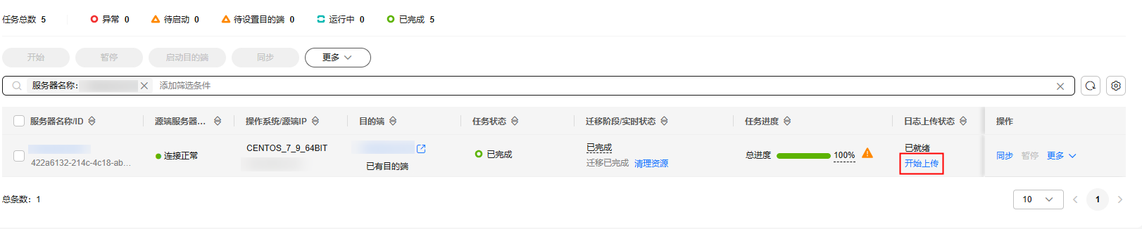

  3. 在服务器迁移列表页面,选择需要上传日志的服务器,在“日志上传状态”列单击“开始上传”。
    图1 上传日志

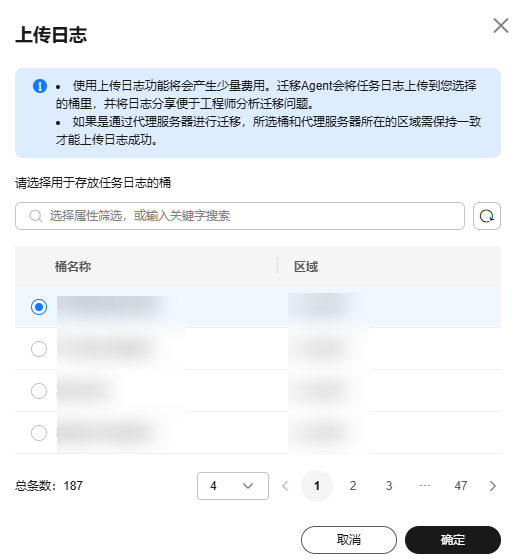

  4. 在弹出的“上传日志”窗口,选择一个OBS桶用于存放上传的日志,单击“确定”,开始上传日志,状态为“上传中”。
    图2 选择OBS桶

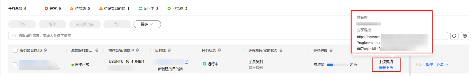

  5. 当日志上传状态为“上传成功”时,表示上传迁移日志成功。上传迁移日志成功后,将鼠标移动到“上传成功”上会显示存放日志的OBS桶名和日志文件的OBS桶分享链接(即访问链接)。
    图3 日志上传成功
  6. (可选)单击“分享链接”后的按钮,复制并粘贴访问链接到浏览器,可以快速获取日志文件。
